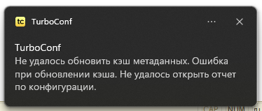

- В TurboTracker исправлена ошибка "Доступ к ликвидированному объекту невозможен", возникающая при закрытии окна трекера в процессе обновления данных.
- Исправлена ошибка при обновлении кэша метаданных, если в настройках было отключено меню TurboConf, рядом с главным меню конфигуратора.
