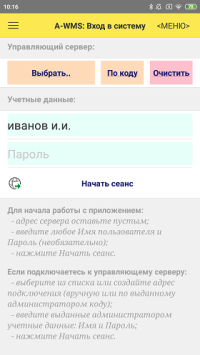

Первое внедрение: Май 2022
Обновлено: 03.03.2026
Продукт предназначен для организации рабочих мест по обработке штрихкодированной информации на мобильных устройствах на ОС Android (версии 4.3 и более поздних):
- терминалы сбора данных;
- смартфоны/планшеты + bluetooth-сканер.
В состав продукта входит мобильное java-приложение и интеграционное ПО.

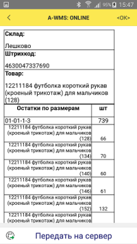

Также, возможно взаимодействия с A-WMS Mobile через файловую систему, что актуально, например, для 1С:Предприятие 7.7.
Основные возможности продукта:
- имеет лицензирование "на сервер" и позволяет оперативно подключать любое количество устройств;
- позволяет работать в местах ограниченной связи WiFi/GSM;
- логика обработки задания основана на сценариях, с возможностью оперативного внесения изменений;
- содержит встроенную проверку вводимых данных на соответствие задаваемым форматам;
- поддерживает работу с данными маркировки Честный знак;
- работает полностью автоматически и весьма устойчив к ошибкам пользователей;
- имеет простой интерфейс, позволяя исполнителям практически сразу включаться в работу;
- позволяет работать с Online-информацией корпоративной системы 1С для решения текущих задач;
- имеет упрощенное администрирование и работает с учетными записями корпоративной системы 1С;
- поддерживает англо и русский варианты локализации.

16.05.22
какие ВК используются ?
7 p-soft
16.05.22
(6) компонента одна, сам писал. сделана по примеру драйвера под БСП - чтобы можно было переключаться со стандартной от 1С.
в принципе, ее можно выдрать и использовать, она "чистая".
да, там фича - поиск блютус устройства по имени.

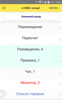

8 Злопчинский
16.05.22
рис 4.3.6 - крыжики M/S это что?
9 Злопчинский
16.05.22

18 Злопчинский
16.05.22
"В очереди/принято/завершено" - дв апоследних пункта - вот нахрена они? как рядовой сотрудник бегающий с дивайсом может на это повлиять? какую пользу эта инфа ему дает?
19 Злопчинский
16.05.22
где в главном меню "Приемка"...?
20 p-soft
16.05.22
(17) нет. через компоненту запускается отлов событий каких угодно - это второй способ отлова событий приложением.
21 Злопчинский
16.05.22
ну, как первый двухколесный "Школьник" - пойдет...
22 p-soft
16.05.22
(19) это все рюшечки, настраивается. лишние нули.. ну удалю, ок))
23 p-soft
16.05.22

29 Злопчинский
16.05.22
23:25
(22) при чем здесь нули?
ну будет у него отражаться 10/2/7 - какую пользу последние два несут для сотрудника рядового?
30 p-soft
16.05.22
(28) а.. да) эта часть написана в андроид студио, я руками все делал.
31 p-soft
16.05.22
(29) ну например, если от него что-то хотят, а он все сделал, то последняя цифра покажет на какой стороне задание. там много нюансов, так то..
32 H A D G E H O G s

подшаманить экран Окно сканирования (убрать разноцветицу нелепицу курисовность и прочую лабуду. чем проще - тем производительнее)
экран Меню задания - вообще трэш и угар. переделать в корне, на одном экране 4 разнтипных управляющих элемента.
подсказка: если в "зоне отгрузки" будет обычная ячейка, в которой будет свободный остаток - то из этой ячейки можно тупо набирать сборку как из прочих ячеек.
это экономит время. А в конце дня - весь товар из этой ячейки можно штатно разместить по ячейкам хранения обычным

(247) так,
1. разноцветица помогает не читая кнопки правильно на них попадать. половина комплектовщиков слепые, половина читать не умеет. утрирую, но есть. со шрифтами все плохо, основная часть или выглядит криво или не помещается в диалоге/не видно текст. это 1с же..
много чего перебрал. я пока не имею другого инструмента для построения динамического и шустрого интерфейса.
2. по меню задания - это уже версия десятая "окончательная". самому не нравится. но я сейчас выношу вверх часто используемые пункты, редкое убираю под спойлер. то же самое в основном  меню приложения. я же сам сижу тыкаюсь, вся стена увешана штрихкодами)
3. про подсказку, это к управляющему модулю относится, в приложении я избегаю принятия решений, да и идеология приложения не позволяет, т.к.  основа - оффлайн-решение.

(248) п.2 тут не то что что-то куда-то вверх, куда-то вниз.
основное - ОЧЕНЬ МНОГО РАЗНОГО ВСЕГО. не надо на ТСД тащить принципы организации фейса десктопов!!! и мрбильных всяких прог (пункты в которых используются редко) - на ТСД элементы фейса используютяс постоянно. разнообразие в них вредно. выделение тем или иным способом - да, надо. разнообразие - нет. Выделение можно всегда почти порешать текстом, размером, жирностью и иногда цветом.
всего элементов немного для песронала быть: типа
1. список
2. кнопка (сюда и кнопки по которым попадаешь в другой скрин и сюда же свякие свернуты-развернутые подпункты - их тоже кнопкой - переход на экран с детальной инфой (развернутой))
3. поле ввода (числа, строки, даты)
4. перключатель да/нет вкл/выкл - тут я не буду настаивать, но я бы делал кнопки ДА/НЕТ, ВКЛ/ВЫКЛ
252 Злопчинский
13.03.23
я и своими-то фейсами частенько недоволен...
253 Злопчинский
13.03.23
(248) "разноцветица помогает не читая кнопки правильно на них попадать."
- хреновый фейс.
в нормальном фейсе - вообще без кнопок должно быть.
на крайняк две кнопки. из двух кнопок которые сделаны нломально - выбрать нужную - без проблем.
и городить обилие элементов фейса не надо на экранах.. не надо... экраны небольшие, тыкать в них прицельно затрудниетльно.
не надо сотрам создавать трудности нагружая экраны. минимум необходимого.
и размерами шрифтов - если есть список то у него два принцуипа - или он ВЕСЬ влазит на экран или если он длинный - то шрифт д.б. читаем без труда (быть побольше пунктами), все равно листать придется..
походи по складу денек с тяжелым фейсом - к концу дня не очень хорошо будет, в глазах рябить будет от букавак ициферок.
Полегче фейсы, полегче...

вот нахрена на экране ОТБОР - пункт меню?
отобр начал делать - есть два варианта - дойти отбор до конца или прекратить отбор - с доставкой собранного к пункту назанчения. всё.

отчет по разработке A-WMS Mobile 3:
1. сделаны и работают минимальные логические обвязки: работа с сетью, работа в фоне, таблицы БД с логикой работы и часть интерфейса.
2. для упрощения перехода на 3-ю версию реализован старый протокол обмена (версии 2) между приложением и сервером. для передачи данных при обмене с сервером используется deflate: на стороне 1с используется обычное хранилище значений, на мобильной стороне выполняется двоичное преобразование в обе стороны.
как приложение выглядит сейчас есть на картинке во вложении. в эмуляторе, пока на железе нет смысла смотреть.
текущая стадия - реализация модели работы с заданием. по объему работ - еще два раза по столько.
что скажу. после 20 лет в 1с, писать целый месяц на java прикольно) только кода Очень много.

сделал простой вариант подключения к 1С с минимумом изменяемых настроек, чисто под загрузку накладных.
сделал пару картинок как все выглядит. без мобильной желтизны грустно, но такова жизнь)

сделал упрощенную схему подключения ТСД: только внешняя обработка, без расширений.
обмен файловый! для этого сделан мини-веб-сервер под винду, ставится как служба Windows, вешается на любой свободный порт. да, решение пока только под винду. но можно то же самое на апаче скриптами сделать.
код загрузки документа в базу правится по месту, сделан минимальный функционал работы с таблицей Товары любого документа. марки грузит.
для установки необходимо:
1. поставить мини сервер из комплекта: скачали, запустили с командной строки для установки службы, прописали каталог и порт, запустили службу, в файерволе добавили правило на доступ;
2. скачали прогу на ТСД, прописали айпи:порт, прописали параметры подключения сканера (broadcast или bluetooth);
3. поставили обработку в 1с, прописали каталог;
4. работаем
картинки прилагаю.

plan? fact? У тебя там знатоки английского на складах работают? ;-)
446 p-soft
10.02.26
(445) а, сорри, оно двуязычное. скрины с эмулятора))
447 p-soft
10.02.26
(446) полный перевод на инглиш сделан и русский в базе
