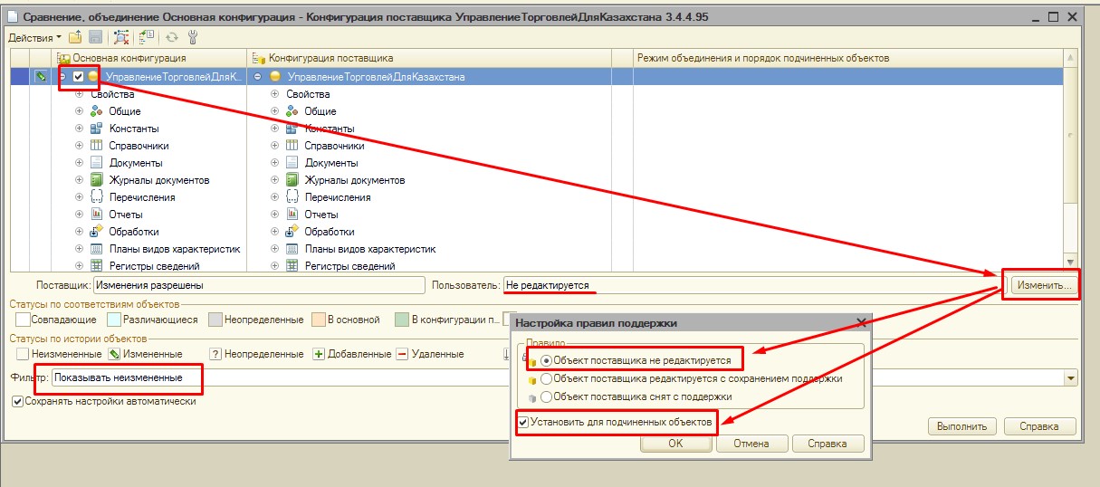

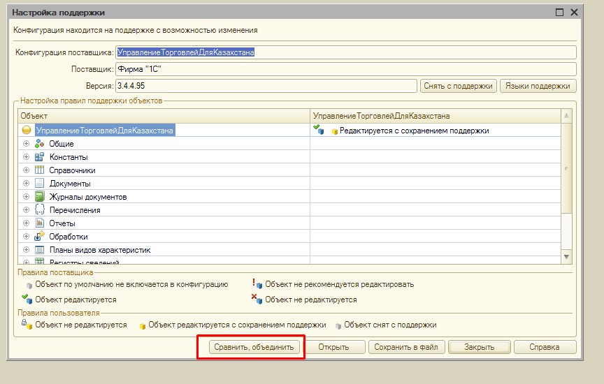

(25) Это не только "самое простое", это самое правильное. Почти 4 часа какие-то обсуждения, хотя все инструкции, при наличии изменений в конфигурации, рассказывают именно как в (25).
(0) 1. Конфигурация  - Поддержка – Настройка поддержки
2. Выбрать "Сравнить и объединить"
https://i.postimg.cc/yd8qd1kt/Screenshot-11.jpg
3. Выбрать фильтр по неизмененным и пройти по всем объектам вернуть поддержка с иерархией
https://i.postimg.cc/wjz9zdQ8/Screenshot-12.jpg
4. Если остальное только добавленные объекты, больше ничего делать не надо, все встанет на замок, добавленные реквизиты и инфа в них живы здоровы
5.Если есть измененные объекты, то "Далее выбрать фильтр по измененными и точечно восстановить по реквизитам"©
