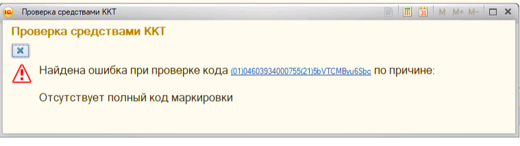

Есть 1С:Розница 2.3. Там включен честный знак по бутылированой воде. Какое то время назад путем определенных настроек был достигнут требуемый результат, а именно вода стала пробиваться как маркированная в чеке честно печатался признак маркированного товара М+. На днях пользователь прислал чек в котором нет признака М+. При этом в фискальных операциях по этому чеку в XML признак GoodCodeData есть. Куда копать? Каким образом такая ситуация получилась, что 1с признак передала, а ККМ его не вывел?

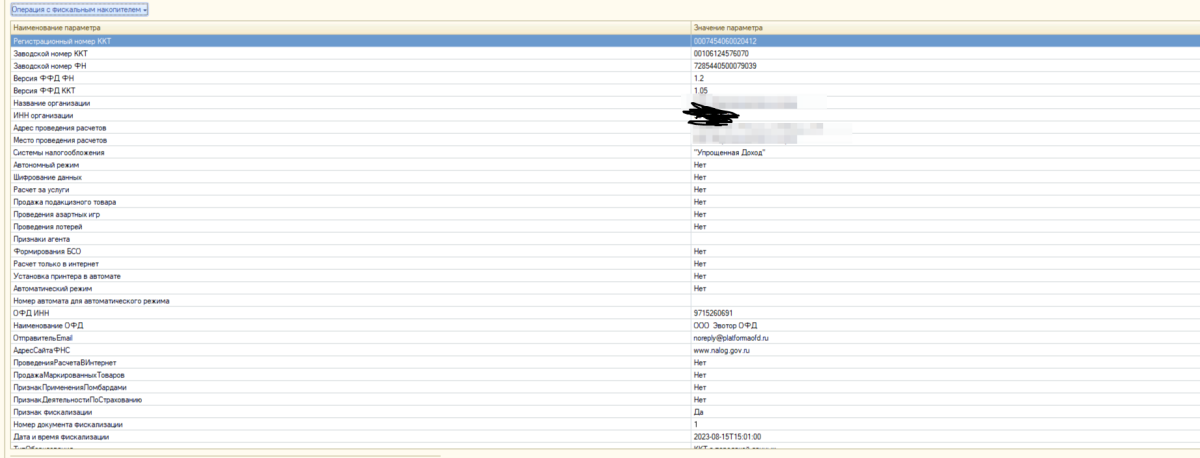

А ФФД какой в ККТ - ?
2 petya_
petrov_63
02.10.23
(1) Спасибо за помощь. Где это смотрится? Драйвер АТОЛ:ККТ с передачей данных в ОФД 10.Х (ФФД 1.2)
3 MWWRuza
02.10.23
(2) Ну, наверное через тест драйвера можно посмотреть... Точнее, где конкретно -  не подскажу - сейчас нет АТОЛа на стенде, только Спарк-130 и Штрих...
4 petya_
petrov_63
02.10.23
Ну если верить изображению то 1.2
5 MWWRuza
02.10.23
(4) Не верь глазам своим :-)
Где? Версия ККТ 1.05
Версия ФН - 1.2. Это просто его версия, и то, что он это умеет... Но зареген как 1.05:
6 petya_
petrov_63
02.10.23
(5) И что следует из версии?

Проверяйте в ОФД, КМ передается вообще? В ЧЗ попадает?

12 MWWRuza
02.10.23
Я уже давно с АТОЛ не работал, но, по логике ФФД - М+ и не может быть по ФФД-1.05. От слова совсем. Может быть только М без +/-...
+/- это результат проверки на сервере ОИСМ... А по 1.05 этой проверки нет вообще. Хотя, уведомления передаются(по крайней мере всегда передавались). То, что он у Вас раньше печпатал М+, это какой-то "обман", возможно вместе с наименованием номенклатуры из программы передавалось строкой. Но, просто М, должно печатать.

16 НаборДанных
02.10.23
(0)Сканер не в режиме эмуляции, не "читает" символы gs, передаёт код в некорректном виде, который между прочим проходит проверку на ККТ на валидность. Сам такое видел на атоле. При этом в 1С всё "зеленеет" и КМ в подборе и проверке прекрасно проверяется.

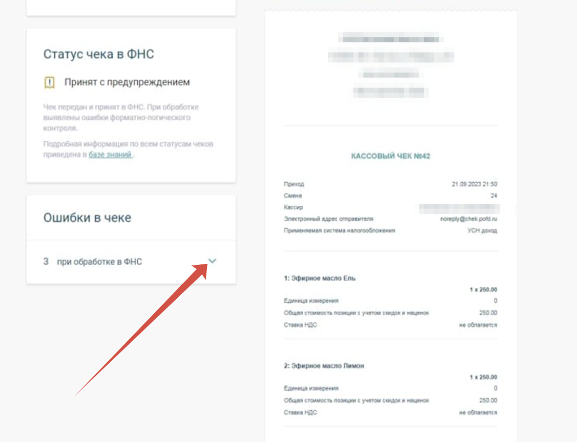

Добрался до ОФД
Статус чека в ФНС
Принят с предупреждением
Чек передан и принят в ФНС. При обработке выявлены ошибки форматно-логического контроля.
Ошибки в чеке
при обработке в ФНС
6 ПОЗИЦИЯ В ЧЕКЕ
1162
Код маркировки товара
Значение необязательного тега вне разрешенного диапазона
7 ПОЗИЦИЯ В ЧЕКЕ
1162
8 ПОЗИЦИЯ В ЧЕКЕ
1162
6: Вода б/г святой источник, 0,5
1 x 65.00
Единица измерения
Общая стоимость позиции с учетом скидок и наценок
65.00
Ставка НДС
не облагается
Код товара
00 00 28 30 31 29 30 34 36 30 33 39 33 34 30 30 31 39 31 32 28 32 31 29 35 41 48 4D 61 4A 46 34
7: Вода б/г святой источник, 0,5
1 x 65.00
Единица измерения
65.00
Ставка НДС
не облагается
Код товара
00 00 28 30 31 29 30 34 36 30 33 39 33 34 30 30 31 39 31 32 28 32 31 29 35 6E 4A 51 48 3A 55 65
8: Вода б/г святой источник, 0,5
1 x 65.00
Единица измерения
65.00
Ставка НДС
не облагается
Код товара
00 00 28 30 31 29 30 34 36 30 33 39 33 34 30 30 31 39 31 32 28 32 31 29 35 7A 6A 56 28 68 41 72

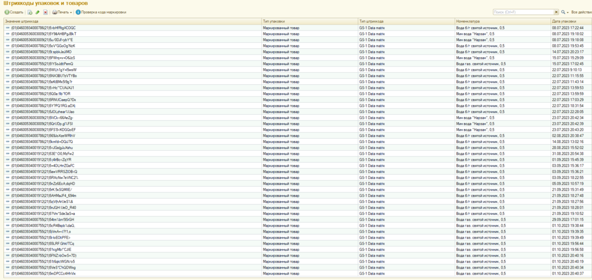

Подскажите пожалуйста те кто работают с розницей 2.3 подскажите строка какого вида хранится в справочнике ШтрихкодыУпаковокТоваров в поле ЗначениеШтрихкода. Что там с непечатываемыми символами? Они там есть или нет? В принципе выяснить есть или нет нет легко - если есть, то у вас не должна открываться форма списка справочника ).
У меня она открывается, так как я код меняю. в следующей процедуре.
Возможно тут и есть косяк мой, что в типовой в чек передается именно реквизит справочника ШтрихкодыУпаковокТоваров ЗначениеШтрихкода без кодировки в Base64.
ШтрихКодТовара - это строка со сканера.
    ПолныйШтрихКод64 = ШтрихкодированиеИСКлиентСервер.ШтрихкодВBase64(ШтрихКодТовара);
    Если СтрДлина(ШтрихКодТовара)>20 Тогда
        КодТовара = СтрЗаменить(ШтрихКодТовара,"(","");
        КодТовара = СтрЗаменить(КодТовара,")","");
        КодТовара = Сред(КодТовара,3,14);
        Номенклатура = НоменклатураПоШтрихКоду(КодТовара);
    Иначе
        Номенклатура = НоменклатураПоШтрихКоду(ШтрихКодТовара);
        Марка = "(01)" + КодТовара + "(21)" + Сред(ШтрихКодТовара,19,13);
        АкцизнаяМарка = МаркаПоКоду(Марка);
        //    если пустая марка, то добавляем её в список марок товара найденного по первым тринадцати символам
        Если АкцизнаяМарка = ПредопределенноеЗначение("Справочник.ШтрихкодыУпаковокТоваров.ПустаяСсылка") Тогда
            Если Номенклатура <> ПредопределенноеЗначение("Справочник.Номенклатура.ПустаяСсылка") Тогда
                АкцизнаяМарка = СоздатьМаркуПоШтрихКоду(Марка,Номенклатура,ПолныйШтрихКод64);
&НаСервере
Функция СоздатьМаркуПоШтрихКоду(ШтрихКодМарки,Номенклатура,ПолныйШтрихКодМаркировки64)
    ШтрихкодМаркировки = Справочники.ШтрихкодыУпаковокТоваров.СоздатьЭлемент();
    ШтрихкодМаркировки.Номенклатура            = Номенклатура;
    ШтрихкодМаркировки.ТипУпаковки            = Перечисления.ТипыУпаковок.МаркированныйТовар;
    ШтрихкодМаркировки.ТипШтрихкода         = Перечисления.ТипыШтрихкодов.GS1_DataMatrix;
    //ШтрихкодМаркировки.ЗначениеШтрихкода     = ШтрихкодированиеИСКлиентСервер.Base64ВШтрихкод(ШтрихКодМарки);
    ШтрихкодМаркировки.ЗначениеШтрихкода     = ШтрихКодМарки;
    ШтрихкодМаркировки.ЗначениеШтрихкодаБазе64     = ПолныйШтрихКодМаркировки64;
    ШтрихкодМаркировки.Количество            = 1;
    ШтрихкодМаркировки.ДатаУпаковки            = ТекущаяДата();
    ШтрихкодМаркировки.Записать();
    Возврат ШтрихкодМаркировки.Ссылка;
КонецФункции

Знатоки торговлей в общем и Розницы 2.3 в частности ткните пальцем где формируется файл, который отдается ККМ? Мне надо найти строку где заполняется код маркировки, чтобы понять в чем у меня косяк.
Возможные варианты:
1. Отдается код маркировки из поля справочника ШтрихкодыУпаковокТоваров ЗначениеШтрихкода.
2. Отдается код маркировки из поля ШтрихкодыУпаковокТоваров ЗначениеШтрихкодаБазе64.
Если 1 - случай, то тогда понятно почему у меня затык.

Пол дела сделано: в чеке таки появилось М+.
Ларчик просто открывался: кроме поля АкцизнаяМаркав таблиичной части АкцизныеМарки документа ЧекККМ необходимо было заполнять еще поле КодАкцизнойМарки и тогда проверка прошла.
Жду явки пароли от ОФД чтобы посмотреть что там.
33 petya_
petrov_63
05.10.23
05:41
Усе. ОФД сказал что ошибок в чеке нет. Урря.

(36) я в курсе, что это приложение для покупателей, а не для продавцов.
Опять ошибка "Отсутствует полный код маркировки". Движок с последнего удачной проверки не менялся, ничего не менялось. Спрашивается - а какого лешего не работает?

46 timurhv
26.10.23
(42) >странно чем вода отличается от мороженого, код тот же...
01(GTIN_14)21(Серия_6_симв)93(Проверка_4) - молочка
01(GTIN_14)21(Серия_13_симв)93(Проверка_4) - вода
Отличие в длине символов
47 timurhv
26.10.23
(45) "5FT,d0eeUqL" - точно 11 символов, а не 13?
Такое чувство, что Розница или прошивка ККМ \ обработка 1С старая и не разбирает корректно марку.

27.10.23
(47) в ОФД показывается именно 11 символов ну те (01)04603934000786(21)5FT,d0eeUqL. В фискальных операциях в рознице показывается KDAxKTA0NjAzOTM0MDAwNzg2KDIxKTVGVCxkMGVlVXFMPEc=
Так что не понятно.
