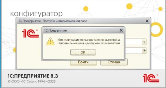

Добрый день!
Как зайти в базу???
При запуске появляется окно выбора пользователя, а выбирать нечего:
И что теперь делать?
Далее так:

4 MWWRuza
11.03.24
Ввожу. Пользователь "Елена", без пароля.
Все равно идентификация не выполнена.

8 MWWRuza
11.03.24
Там в конфигураторе удален этот пользователь.
Его реально нет.
Нужно было продлить отчетность, а она запросила пользователя.
Что-то по вводу его прямо в отчетности показалось нелогичным, решил завести в конфигураторе.
Завел на свою голову.
С ним не пустила, сказала "пользователь с правами администрирование не может открыть программу"...
Хрень...
Зашел опять в конфигуратор, удалил, решил завести в режиме предприятия.
И вот, теперь пользователя нет, а он запрашивается, и дальше не пускает.

12 Anton1307
11.03.24
Если вообще без логина/пароля зайти не получается (не вводя логин/пароль, просто нажав ОК) - значит у базы задан список пользователей, но у всех них:
- Или установлен признак "Не отображать в списке пользователей" - в этом случае надо логин ввести вручную.
- Или у пользователей установлена авторизация не по логину/паролю (например - по имени пользователя домена) - в этом случае необходимо зайти в систему под этим пользователем и оттуда запустить 1С.
А вообще, надо у клиента узнать, как он заходит.
Пусть зайдёт в базу, откроет окошко "О программе" и там будет имя пользователя.

15 MWWRuza
11.03.24
(12) Что узнавать? Никак не заходит... До этого заходила без выбора пользователя и пароля, так, как они не были там вообще назначены.
16 MWWRuza
11.03.24
В конфигураторе нет пользователей.
По крайней мере, назначенных вручную.
Когда заводил "Елену", там какой-то 1С-бот присутствовал, точно не помню, как называется. И тем более его пароля не знаю. Видимо что-то сама программа создала(для регламентных заданий?)...
