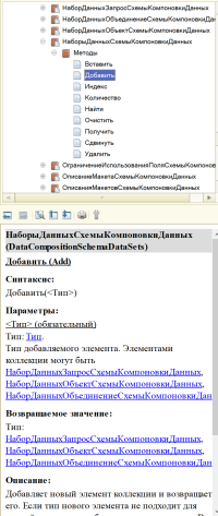

(4) Я добавляю внешний набор следующим образом:
НовыйВнешнийНабор = МакетКомпоновкиДанных.НаборыДанных.Добавить(Тип("НаборДанныхОбъектМакетаКомпоновкиДанных"));
А поля набора:
НовоеПоле = НовыйВнешнийНабор.Поля.Добавить();
У них тип значения ПолеНабораДанныхМакетаКомпоновкиДанных у которого нельзя указать ТипЗначения.

7 Garykom
15.03.24
(5) Макет это уже потом, сначала Схема нужна!
А макет да сам возьмет из схемы
Суть что у тебя есть Запрос(НаборДанныхЗапросСхемыКомпоновкиДанных) и ты к нему хочешь присоединить свою ТЗ(НаборДанныхОбъектСхемыКомпоновкиДанных)

9 BurundukIzElok
15.03.24
(8) Я понял о чём вы, моя проблема в том что я пытаюсь внести это в стандартный отчет, ограничив изменения лишь в функции "ПриКомпоновкеДанных".
Перед получением макета, схема передаётся в общий модуль "ЗарплатаКадрыОтчеты" и добавленные наборы данных очищаются, поэтому я пытался отредактировать макет, а не схему.
Возможно ли реализовать это редактированием макета или требуется чтоб изменения были в схеме?
10 Garykom
15.03.24
(9) Перекрой расширением общий модуль "ЗарплатаКадрыОтчеты" как тебе надо
11 BurundukIzElok
16.03.24
00:43
Надеялся что можно обойтись, после изменения модуля внешний набор подхватился корректно, спасибо.
