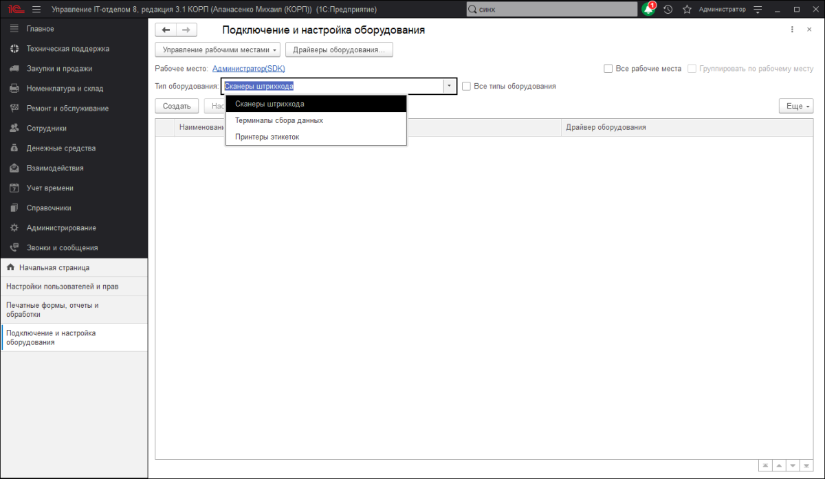

Всем привет, кто знает как подключить ТСД зебра мс330l к Управление IT-отделом 8, редакция 3.1 (3.1.12.2), уже весь инет облазил ничего не подходит, помогите_)
1 arsik
29.03.24
(0) В "Управление IT-отделом 8" - есть подключаемое оборудование? Если есть то найти там подходящее оборудование, если нет то только песать код
2 kukarachka1c
29.03.24
да подключаемое оборудование есть, и драйвера тоже есть, но они не работают с тсд зебра
29.03.24
вот здесь
29.03.24
5 arsik
29.03.24
Так там ОСь андроид. Приложение какое то должно быть на ТСД которое забирает с основной конфигурации данные и отправляет в обратку. А значит в серверной части должен быть какой то http сервис развернут. Там миллиард вариантов почему у вас не работает.
