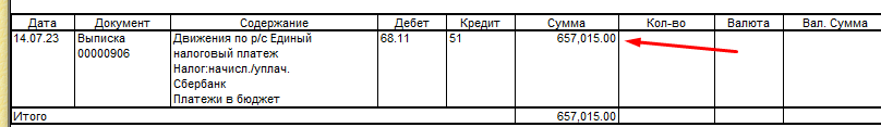

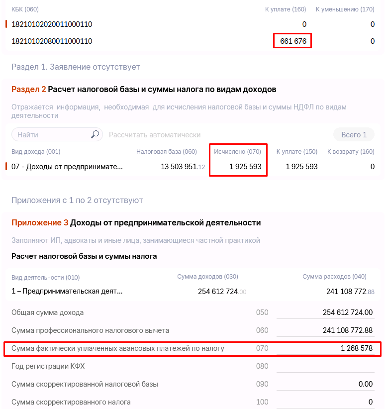

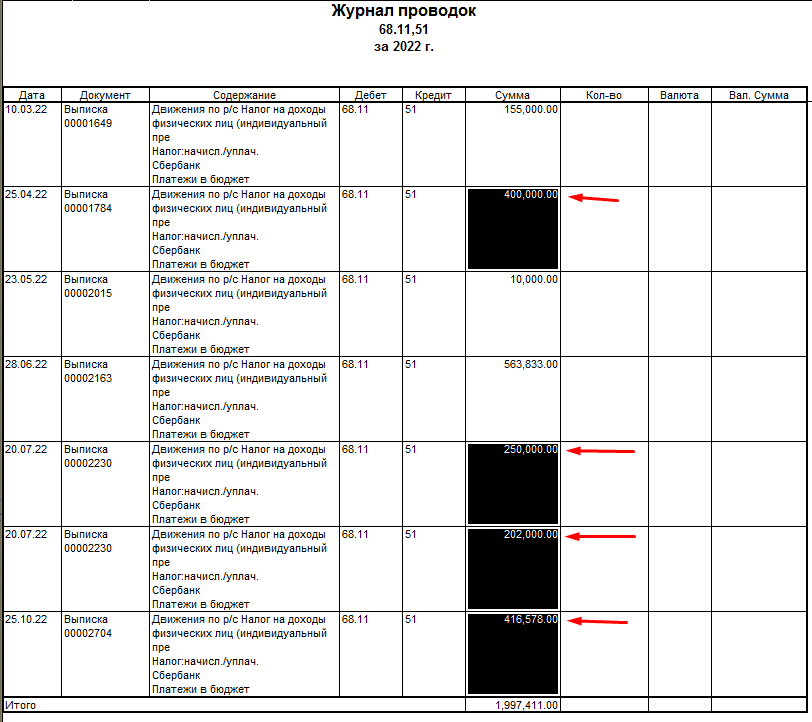

ИП на ОСНО + ПСН.
И не БП, а 1с 7.7
Просто делаю свой автомат по распределению оплат на счетах 68 / 69 по данным из ЛК ИП.
Задача - автоматизировать в 1С разноску уплат налогов и взносов ИП с сотрудниками по "Операциям ЕНП", скачанных в Экселе с ЛК ИП.

(142) Ладно, разбираемся дальше.
Авансы по НДФЛ ИП оплачиваются ежеквартально по срокам: 25 апреля, 25 июля и 25 октября текущего года.
Остаток НДФЛ ИП по итогам года: 15 июля следующего года.
Не получается правильно "стянуть" с ЕНС оплаты по НДФЛ ИП за 2023 год.
Разные КБК выделил разным цветом фона.
https://ibb.co/nPJfS79 - Вопросы на скриншоте.
Алгоритм не берет уплату по уведомлению за 1 кв 23 года (оно подавалось 25.04.24) и остаток уплаты НДФЛ ИП за 2022 по декларации 3-НДФЛ, поданной 02.05.23 (последнее может и не нужно брать - разовая операция).

148 victuan1
22.04.24
(147) Это я понимаю, вопрос к алгоритму в (125) - он не работает! т.к. не выполнено условие "если находится сторно Зачёта" - нет сторно зачета.
PS. Ну и про сумму 2022 года задавал еще я вопрос -661 676,00
Мне ответ нужен для понимания.

(193) Только вот сумма должна быть другая: 657 015 - именно столько осталось доплатить с учетом фактических авансовых уплат в 2022.
661 676 - это сумма начисленного НДФЛ за 4 кв 2022 (без учета фактических авансовых уплат).
Так что не могу я эту сумму записать как "Зачет переплаты по ЕНП".

(208) Глянул. Нет. 17 июля только и именно что ИП_ОСНО платил по 3-НДФЛ остаток за вычетом ранешних трёх авансов. И вид операции как начислено по расчёту говорит о 3-НДФЛ.
Оставьте 661 776 в покое. Больше не трогайте. Там всё пучком.
Ищите свою дельту в оплате аванса за 3кв 2022.
А эту сумму не трогать!

(210) 2022 тем хорош, что в нем еще не было ЕНС.
И всё платежки по НДФЛ у меня строго разложены по КБК и налоговым периодам, вот они (КБК = "НДФЛ ИП" и период = "2022"): на общую сумму 1 268 578 руб (за 9 месяцев 2022).
Что соответствует графе "Фактически оплачено" в поданной 3-НДФЛ.
Фактически начислено за весь 2022 год = 1 925 593
Сумма к доплате за 2022 год = 1 925 593 - 1 268 578 = 657 015 р. Она и была оплачена на ЕНС 14.07.23:
А вот начислено за 9мес2022 в той же 3-НДФЛ = 1 263 917 руб., что на 4661 рубль меньше чем фактически оплачено.
Поэтому сумма к оплате за 4кв2022 = 1 925 593 - 1 263 917 = 661 676 р.
Именно эта сумма, получается, и зачлась в оплату согласно Операций ЕНС.
Но что делать с разницей в 4661 рубль? Как мне ее учесть. Получается, что ФНС ее взяла как переплату на 01.01.23? А где она ее потом учла в движениях 2023 года? Я не вижу эту сумму в проводках.
