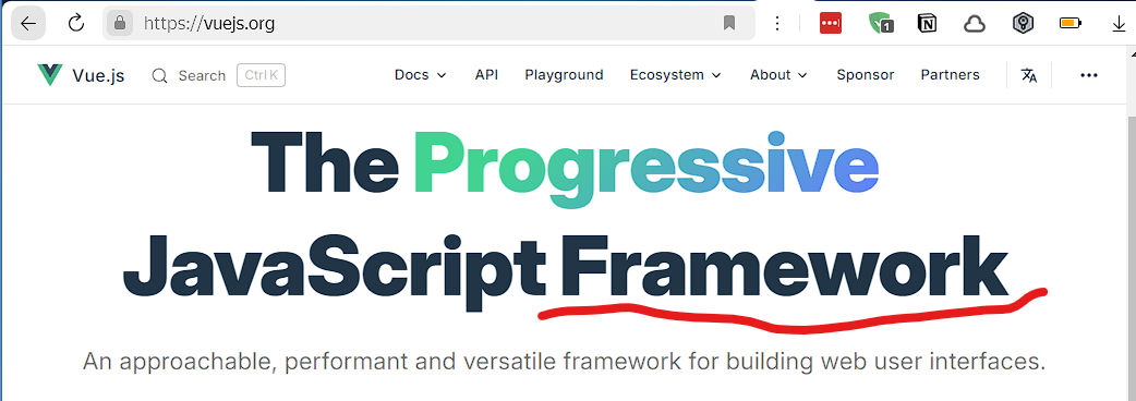

139 Хранимая Процедура
30.04.24
07:43
(137) капитан очевидность в очередной раз доказал, что 1Сники - не программисты.
Зы. А вот Vue.js это Фреймворк или все таки библиотека?
140 Волшебник
30.04.24
(139) Это Вы опять нарываетесь?

(139) > Зы. А вот Vue.js это Фреймворк или все таки библиотека?
мне фиолетово что это.
144 Фрикаделъ
30.04.24
(139) Конечно фреймворк.
А Реакт - вот это библиотека. Лично я за Реакт.
ТС спросил про фреймворк, но скорее всего он не будет против, если это будет не фреймворк, а что-то другое, главное чтобы выполняло поставленную задачу.
145 Хранимая Процедура
30.04.24
(142) (144) неправильно.
Его маркетологи позиционируют как Фреймворк.
А на самом деле у него фрейморкобиблиотечный дуализм.
Все зависит от того, как его использует программист.

(145) Ошибаешься. Если можно использовать как фреймворк, значит фреймворк. От использования не зависит. Можно вообще никак не использовать, от этого он не превратится во что-то другое.
Если Камаз использовать как гоночный автомобиль, он не станет считаться гоночным автомобилем. Просто его так использовали, не более.

(150)
В мире разработки программного обеспечения, термин "фреймворк" обычно используется для обозначения полноценного инструментария, который предоставляет готовую структуру и набор функциональных возможностей для создания приложений определенного типа. В то время как "библиотека" представляет собой коллекцию функций и инструментов, которые разработчик может использовать по мере необходимости, но без явной определенной структуры.
Vue.js, хотя и называется "фреймворком", на самом деле обладает легковесной и модульной структурой, которая больше напоминает библиотеку. Он предоставляет ключевые инструменты для разработки веб-приложений, такие как система компонентов, маршрутизация и управление состоянием, но в то же время позволяет разработчикам выбирать, какие части функциональности им нужны, и интегрировать их в свои проекты.
Следовательно, Vue.js можно охарактеризовать как гибрид между фреймворком и библиотекой, обладая свойствами обоих. Его роль может меняться в зависимости от контекста использования и потребностей проекта, что делает его популярным выбором для разработчиков, стремящихся к гибкости и простоте в разработке веб-приложений.

(152) Библиотека - набор процедур, функций и классов.
Фреймворк - набор библиотек.
Все.
