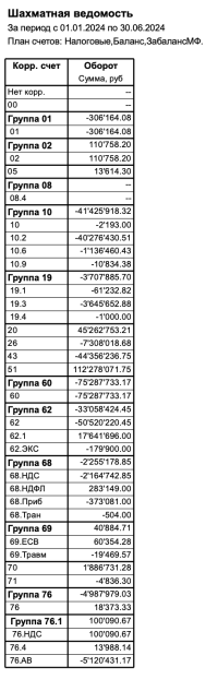

(116) Чушь, конечно. Номенклатуру перенести - это как два пальца об асфальт. А бухгалтерию поставить на лыжи - это не просто.
123 Garykom
28.06.24
(122) Когда еще не знаешь что подразумевается под номенклатурой?
Appius-PLM например видел?
И да там тоже "номенклатуру перенести" между ERP и Appius-PLM, причем в обе стороны

126 Одинист
28.06.24
(122) > А бухгалтерию поставить на лыжи - это не просто.
Какую  именно? С раздельным учетом НДС, гособоронзаказом, импортом, опционами, кредитами на инвестиции, финансовую аренду?
Или просто пара десятков проводок
Дт 10 Кт 60
Дт 20 Кт 10
Дт 20 Кт 02
Дт 20 Кт 60
Дт 20 Кт 70
Дт 20 Кт 71
Дт 43 Кт 20
Дт 90 Кт 43
Дт 62 Кт 90
Прежде чем оценивать внедрение надо хотя бы шахматку глянуть.
Да, может потом начаться: а нам надо диспечирование производства, чтобы было виден план, процесс исполнения...
127 schijnbaar_
wijs
28.06.24
(126) готово
128 Одинист
28.06.24
18:45
(127) Надо с кор счетами.
129 schijnbaar_
wijs
28.06.24
(128) теперь уже только в пн)))

136 Гена
28.06.24
(128) Посмотреть шахматную ведомость
Вы слишком многого хотите от ТБ. Там внутри механизма нет Пачоли. Там объект - это полупроводка: Счёт + аналитика. И главное - знак +/-!
Проводка там сложная, т.е. собирается под ноль из полупроводок.
Имейте это ввиду, сэр, когда летите на переход с шашкой наголо )
В принципе в (127) всё ясно: основных средств мало, материалов много. Бухгалтер грамотный, т.к. редко кто отслеживает Дт 76.АВ = Кт 62.2 / 6
Зарплата за месяц 1800к, что на 25 человек в среднем 72к на человека в месяц. Взносы платят вовремя, налоги тоже. Займов нет. Продукция производится, материалов хватает. Фирма живая.

168 schijnbaar_
wijs
01.07.24
(128) Шахматка с корр.счетами заняла 8 страниц в .pdf
Сейчас попробую загрузить
...как интересно наблюдать за дискуссией, даже если большинство специализированных бухгалтерских терминов непонятны))
Пока вижу процесс так: поставим серверную версию БП и ЗУП из дистрибутива КА, попросим бухгалтера перенести остатки, а там посмотрим...)

174 Одинист
01.07.24
(170) Вроде все довольно типовое.
Не совсем понятно что за "76.НДС", возможно 76.ВА.
Возможны нюансы по 62.экс
Непонятно, есть ли восстановление НДС Дт 19 Кт 68, хотя судя по отсутствию оборотов с затратными счетами такого не будет.
И надо уточнить ведение ПБУ 18/2 и остатки по НУ.
Но в целом — примитив, если толковый бухгалтер, то объяснить концепцию учета, проработать все операции 3-5 часов, создав документы как образцы.
