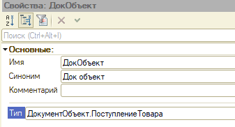

(2) хм.. как это можно сделать?
https://ibb.co/dQ2bhn1

(3) Создайте определяемый тип

(4) ОбщаяКоманда.Авторизация: Недопустимый тип
При проверке метаданных обнаружены ошибки!
Операция не может быть выполнена.
Это при сохранении конфигурации в БД

(5) У меня всё работает

(6) На скрине в вашем случае не указана группа размещения. У меня не дает без нее сохранять в БД пишет нет группы.

У меня платформа 1С:Предприятие 8.3 (8.3.23.2040)
