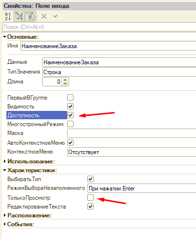

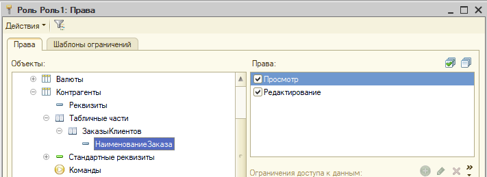

(5) Волшебник: Надо сделать поле доступным для изменения.
Где это делается!?
9 PR
21.09.24
19:17
(8) В образцах шаблонов полей же
Ты точно программист?
21.09.24
(8) В свойствах поля и ещё в ролях. В двух местах

21.09.24
(13) Ой, что это Вы?
Вот же в свойствах флаги Доступность и ТолькоПросмотр.
А в ролях ищите право Редактирование
16 Cypher
22.09.24
(15) Здравствуйте, Волшебник!
Это не поле ввода, элемент формы элемента!!!
Это поле надписи, элемент формы списка!!!
Графы: Редактирование текста - Нету!!!
И хватит прикалываться, я же нормально с вами общаюсь, что вы меня тролите!!! (Это к вам не относиться "Волшебник", это я написал всем остальным обитателям форума Миста)!!!

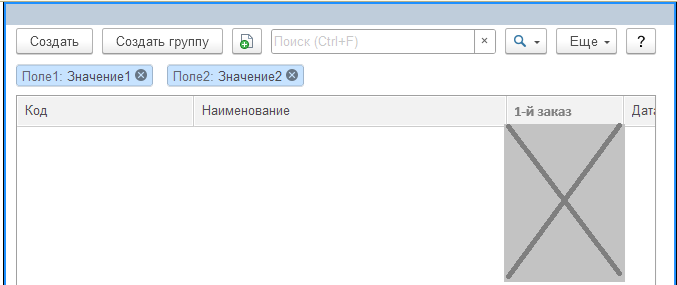

(15) Есть ФОРМА СПИСКА Справочник Контрагенты, в нем есть графа Заказы клиентов (в строке должно быть видно первый заказ по списку), есть ФОРМА ЭЛЕМЕНТА, в котором заполняются эти заказы клиентов!!!
Я вывел запрос, он работает правильно, проверил сообщением, в коде это видно, а вот условия не выполняются, ругается (выдает ошибку: Поле объекта недоступно для записи (НаименованиеЗаказа))!!!

Есть конкретная задача, при открытии формы списка, в графе "Заказы клиентов" должны отображаться первый в списке заполненный заказ клиента, если он заполнен в форме элемента, в соотвествующей строке!!!

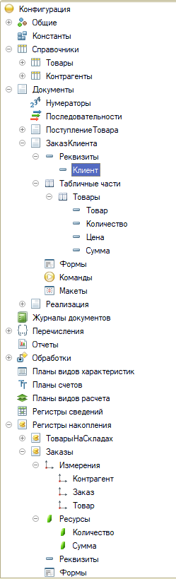

(31) Сначала надо исправить структуру данных. Тем более программа самописная.
Если уже наклепали строк в ТЧ, значит нужна обработка переноса данных в документы.

Заказы надо закрывать. Значит будет регистр накопления "Заказы" с приходом и расходом, с товарами.
А если тут строка ТЧ, то перспектив никаких. Тупик

Ладно. Начинаем. Что мы имеем? Справочник контрагентов. Один из реквизитов ЗаказыКлиентов
В его ТЧ есть реквизит НаименованиеЗаказа тип Строка.
Пока правильно?
55 Волшебник
22.09.24
(54) >> Один из реквизитов ЗаказыКлиентов
Вот тут ошибка. Это ТЧ.
И это надо переделать на документ Заказ.

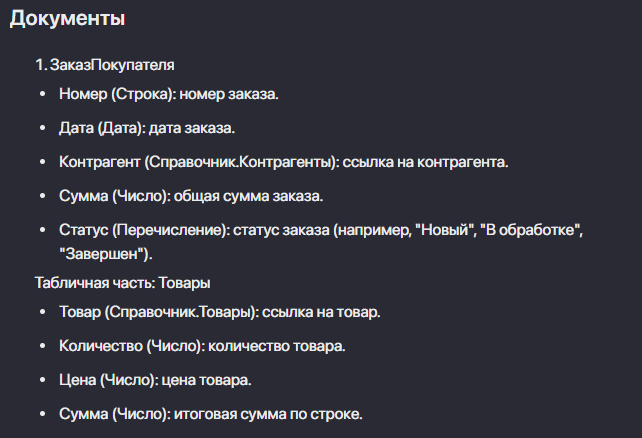

(56) Вам нужно переделать на документ и сохранять историю заказов. Когда клиент позвонит второй раз, Вы уже сможете найти его по базе и определить, какие услуги ему оказывали. Если же историю удалять, то клиент подумает, что Вы его не цените.
Переделайте на документ Заказ. Пригодится.

61 Волшебник
22.09.24
Вот правильная структура данных:
Гена, помогите пожалуйста, если есть такая возможность!?

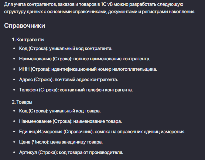

68 Волшебник
22.09.24
Вот пример структуры для данной конфигурации от искусственного интеллекта:
