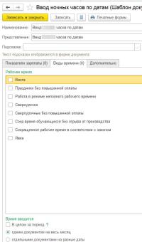

КоличествоЧасовДоплаты вводится отдельным документом через шаблон "Данные для расчета зарплаты" в котором нет привязки к какому-либо виду времени.

(13) У нас на вкладке "Виды времени" так и указано. В итоге вводят сотрудника и количество часов.
