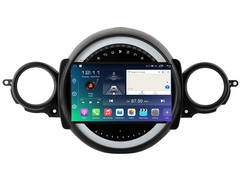

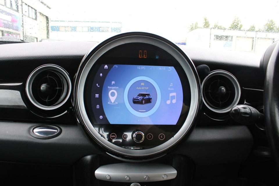

(72) в мини же экранчик такой формы блюдца типа, интересно как выглядит специальная ГУ для мини, колхоз или более менее норм ? фотки нет?

78 Грю
16.12.24
(75) Вот типа таких смотрел. Выбрал второй, он больше всего похож на стиль ОЕМ.
