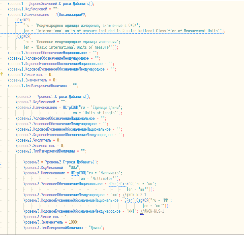

Знай, 1С-ник, если ты испытываешь синдром самозванца - ты просто должен посмотреть код функции
Функция ПолучитьДанныеКлассификатора() Экспорт
модуля менеджера справочника УпаковкиЕдиницыИзмерения
в какой-нибудь типовой.
И тебя попустит.
1 H A D G E H O G s
19.12.24
00:15
5200 строк вот такого кода:
2 Широкий
19.12.24
00:19
Текст = Новый ТекстовыйДокумент;
    Текст = Справочники.УпаковкиЕдиницыИзмерения.ПолучитьМакет("КлассификаторЕдиницИзмерения");
    ТекстМакета = Текст.ПолучитьТекст();
    Возврат ОбщегоНазначения.ЗначениеИзСтрокиXML(ТекстМакета);
Лишняя строка, но терпимо :)

00:29

00:58

Мне интересно как они решают, когда макет использовать, а когда кодом строчить?
Но подозреваю это генерация кода из макета. Только зачем...
9 Aleksey
19.12.24
06:44
(8) Возможно для гитхаба, или подобной фигни. Короче для хранилище, там где сравнивается текст и выводятся различия. Не думаю что сторонние утилиты осилят сравнения mxl, а вот текстовый текст - легко.

А что если тригонометрические функции, например Sin() и Cos() тоже заданы хард-кодом и таблицей Брадиса? О.о
