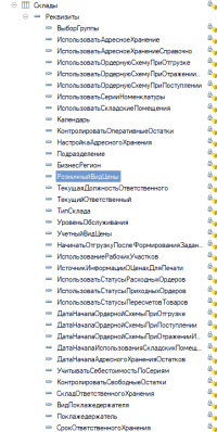

1 Мультук
16.03.25
Наверное, 1С хочет видеть вот это поле в ЕРП заполненным

Поглядел... Есть такой реквизит, попробую заполнить чем-нить..
4 realevgenius
16.03.25
В общем, есть реквизит склада "Учетны вид цены", у меня на форме он скрыт. Он при создании автоматом заполнился видом цены, у которого не указана валюта.
Заполнил... пробую
5 realevgenius
16.03.25
да, работает теперь...
