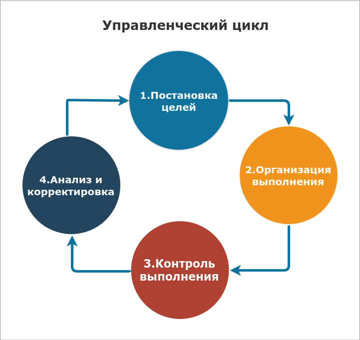

(15) Вангую: он фиксирует план в регистре сведений, чтобы потом сравнить факт с планом и оценить качество планирования, тем самым завершить цикл управления

(16) "...и оценить качество планирования, тем самым завершить цикл управления"
Оценили. Результат, например, = плохо. Цикл управления завершен. Принятие решения после оценки качества планирования разве не входить в этот цикл управления?
