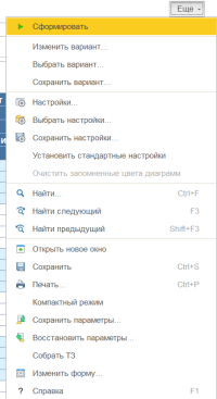

Добрый день!
Есть отчет на СКД с формой и внешним источником данных. Набор данных передается в ПриКомпоновкеРезультата(). У этого отчета, если нажать на кнопку настройки, открывается форма настроек схемы СКД, но слишком упрощенная (1-й скриншот). Как сделать так, чтобы открывалась расширенная, как на втором скриншоте? - эта открывается тоже в отчете на СКД, но в котором нет формы и кода.

Видимо кнопка "Еще". Что то типа настройки для программиста.

(1) К сожалению нет подобных пунктов

"Настройки" --> "Ещё"

Первый скрин

нижняя кнопка

когда такая история
люди советуют кнопку "изменить вариант"
не уверен поможет, но ничего другого Вы не запрограммировали.

(11) "изменить форму". в ней добавить "изменить вариант". так должны быть.

Это скрин в посте (3)

(11),(12) Спасибо, действительно там все как нужно. Был уверен, что заходил и в этот пункт.
