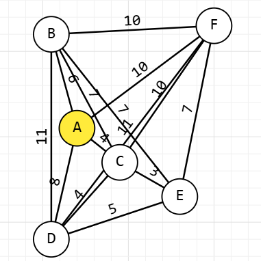

В прошлой задаче Задача про злобных пауков и боевого робота боевой робот прибыл на планету злобных пауков и пожёг там всех, что обнаружила разведка. За ним высадились колонисты и развернули базу для добычи ценного ресурса. К сожалению, разведка не учла способность пауков строить подземные гнёзда, откуда периодически вылезают мерзкие злобные паучата и кусают колонистов.
Новая воздушная разведка с помощью квадрокоптера обнаружила 5 гнёзд пауков, названных буквами B,C,D,E,F. Расстояние между базой колонистов (в таблице под обозначением A) и паучьими гнёздами задано таблицей ниже:
К счастью, боевой робот колонистов может летать, но на это ему нужна прорва топлива, которое очень хотелось бы сэкономить. По земле до гнёзд не добраться из-за непролазных джунглей.
Проложите кратчайший воздушный маршрут для уничтожения всех гнёзд пауков, чтобы максимально сэкономить топливо и чтобы вернуть боевого робота на базу. Сколько километров придётся пролететь?

(19) примерно так:
26 Garykom
13.05.25
(25) не очень Евклидова геометрия походу
27 Волшебник
13.05.25
13.05.25
(26) учтены воздушные течения и рельеф местности
