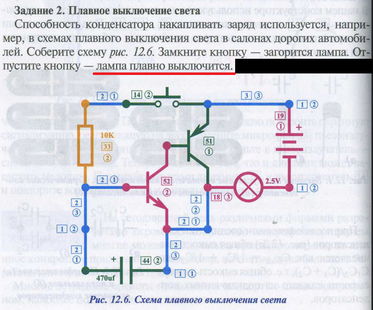

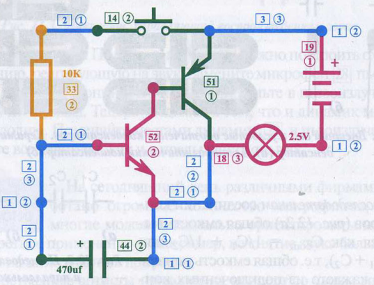

Ниже приведена электрическая схема. Казалось бы она просто включает и выключает лампочку, но зачем нужны все остальные элементы? Что они все вместе делают?
Upd. 2-я схема в (28)
1 PLUT
26.05.25
(0) реле времени какое-то
2 maxab72
26.05.25
мигалку из лампочки делает. в смысле лампочка то затухает то снова разгарается. с какой частотой - хз, я формулы по промэлектронике уже не помню ни одной.
26.05.25
(1) нет
(2) нет
4 PLUT
26.05.25
(2) мигалку - это мультипультивибратор нужен
мультипульти примерно так выглядит
https://radiokot.ru/start/analog/practice/04/
ну или вот еще
https://habr.com/ru/articles/848404/
5 PLUT
26.05.25
если кнопка не нажата ни разу, то зеленый р-n-p транзистор "закрыт" и лампочка потухлая (погасшая)
если тыркнуть кнопку, то конденсатор зелененький на 470 мкФ зарядится через резистор оранжевенький и откроется транзистор красненький n-p-n, который откроет зелененький транзистор и лампочка "загорится"
если кнопку отпустить, то через какое-то время лампочка опять то потухнет, то погаснет
26.05.25
(5) Нет. Лампочка не будет мигать. Она потухнет.

(8) Очень близко, но не совсем верно.
12 PLUT
26.05.25
(10) так вот жы (1)
"реле" времени = таймер
задержка, ну например коридор пройти нажал кнопку, прошел. через какое-то время лампочка потухнет/погаснет
26.05.25
(12) нет
14 PLUT
26.05.25
(13) ну значит плавный старт, чтобы вольфрамовая спиралька в теплой ламповой лампе подольше не перегорела от переходных процессов?
26.05.25
(14) нет, но близко
16 maxab72
26.05.25
Сюда бы нашего институтского доцента Смородинова, что промэлектронику читал, у него сдача экзамена вообще халява была. Садишься к нему за стол, он берет твою схему и начинает ее перечерчивать задавая тебе вопросы типа "Согласны, что так будет лучше!?". Потом смотрит на результат, объявляет, что теперь все правильно и ставит тебе пять в зачетку...
17 Фокусник
26.05.25
(10) Плавное включение/выключение, чтобы лампочка не перегорала лишний раз?
Как в анекдоте ;)
Сидят в кинотеатре два наркомана. Свет медленно, медленно гаснет. Один говорит:
— Почему свет так медленно гаснет?
Второй отвечает:
— Вот, представь себе, заходит киномеханик к себе в будку и м-е-е-дленно тянет вилку из розетки.
18 Волшебник
26.05.25
(17) Правильный ответ: плавное выключение! Чтобы повысить юзабилити
19 PLUT
26.05.25
(18) ну в целом да, включится сразу, отключится плавно из-за "мееедленного" закрывания зеленого транзистора
20 PLUT
26.05.25
(19) только кнопка без фиксации нарисована (как кнопка дверного звонка) пока держишь нажатой - свет светится (такое себе юзабилити)
21 PLUT
26.05.25
(18) задание номер 2 (школа фиксиков на старой элементной базе?)
26.05.25
(20) ну это для обучения

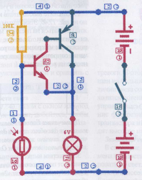

Давайте поймём ещё одну схему. Что это?
29 АгентБезопасной Нацио
26.05.25
(0) Плавное включение в течение порядка 5 секунд, с задержкой на 1.2 секунды, и плавное выключение с ненормируемой задержкой (зависит от тока базы)
30 PLUT
26.05.25
(27) аналоговая схемотехника она такая. особенно высокочастотная
а модно-молодежно - "черный ящик"-контроллер и шины (айтуси, эспии и иже с ними) для присоединения таких же "черных" памяти, дисплеев и прочей периферии
ну и прошивку еще на сях и прочих бейсиках с применением готовых либ (библиотек) (ибо на мнемонике/ассемблере уже немодно и затратно)

32 АгентБезопасной Нацио
26.05.25
(31) при 10к, 470 мкФ, и 2.5В питания - до 0.6В на конденсаторе доедет только через 1.2 секунды.
33 PLUT
26.05.25
(28) прочитайте задание (там сверху написано над этой картинкой)
я так вижу: тут прям нормальный синий выключатель с фиксацией
если кнопку "вкл", то лампочка сразу загорится
если кнопку "выкл", то лампочка сразу потухнет
но вот если темно, то лампочка при "вкл" будет ярче гореть, чем в дневное время (фоторезистор в параллель базе красного транзистора)
34 maxab72
26.05.25
(28) куча проволоки с двумя батарейками, выключателем, двумя транзисторами, лампочкой, резистором и фоторезистором. Я угадал?
35 PLUT
26.05.25
(34) каждая буква понятна, а всё вместе - непонятно
ты угадал с буквами, а слово целиком?
36 Fish
26.05.25
(28) Включение света в темноте?
37 maxab72
26.05.25
(32) а может зеленый транзистор пробьет раньше?
38 maxab72
26.05.25
(36) а зачем его кому-то включать, если и так светло?
39 PLUT
26.05.25
(37) ну это врядли. вы советские транзисторы с "ромбиком" видели?
лампочка раньше перегорит
http://www.155la3.ru/p213.htm
40 maxab72
26.05.25
(39) видел, но на схеме нет ромбиков, только кружок и квадратик. Там транзисторы другого типа.
41 PLUT
26.05.25
(40) про ромбики
https://dzen.ru/a/YLlT4Y2tVHbbS4VS
42 Волшебник
26.05.25
(36) Да, автоматическое. Причём яркость обратно пропорциональна сумеркам/темноте.
43 PLUT
26.05.25
(42) а в сумерках?
44 PLUT
26.05.25
(42) значит (33) тоже правильно?
45 maxab72
26.05.25
(42) глупая схема. если ее включить на свету и забыть что включил (лампочка то не горит!), батарейки сядут без всякой пользы, причем довольно быстро и с нагревом, т.к. сопротивление в цепи будет маленькое.
46 PLUT
26.05.25
(45) неа, батарейки не сядут, т.к. транзисторы закрыты, когда лампочка не горит
а вот когда наступит ночь/сумерки, тады да
вернее 6 Вольт/ 100 кОм = 0, хрен десятых ампера 60 микроампер
47 Волшебник
26.05.25

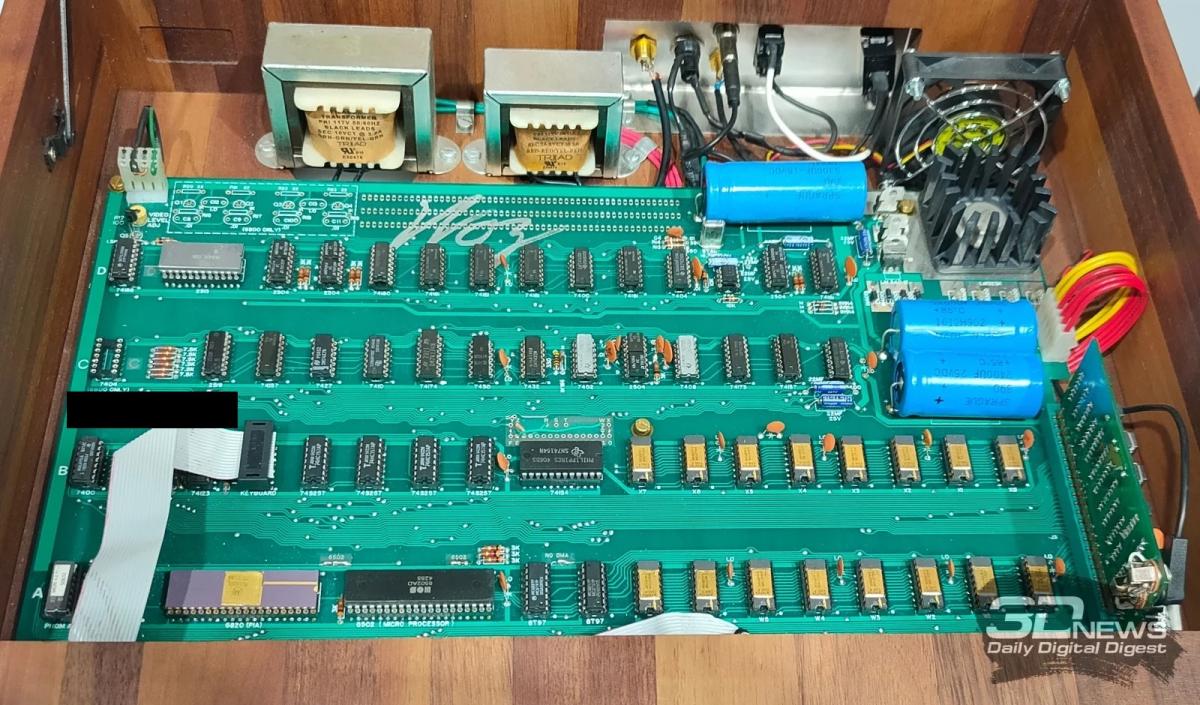

26.05.25
(45) Там же аккумуляторы, а не батарейки. Если к этой схеме прикрутить солнечную панель, то будет работать долго - днём заряжаем, ночью светим.
49 mikecool
26.05.25
(47) плата из АТС?
50 Волшебник
26.05.25
(49) нет
51 PLUT
26.05.25
(47) прочитайте, что в черном прямоугольнике написано
у меня похожая плата в печатающем устройстве МС6313 была.... (точно не помню)
что-то советское вычисляющее
https://red-innovations.su/index/photos_c/ms6313.html
52 Fish
26.05.25
Слишком просто оказалось, поэтому промолчу :)
53 Волшебник
26.05.25
(51) я его специально там поместил, чтобы была задачка
54 Волшебник
26.05.25
(51) нет, не советское
55 PLUT
26.05.25
(53) ну так картинка с ноготь, х.р что разглядишь
черный прямоугольник лучше всех получился
это задание на умение гуглить картинки через тырнет? tinyeye?
56 Eiffil123
26.05.25
(47) а не ё*нет?
57 PLUT
26.05.25
(54) часы "электронные" чтоли на логике?
A B C D разряды вижу
ну или модуль памяти оперативной... мелкосхемы не видно маркировку
58 Волшебник
26.05.25
(57) нет
59 Fish
26.05.25
(57) Великовато же для часов.
60 Eiffil123
26.05.25
(47) справа какой-то лпт-порт. может модем

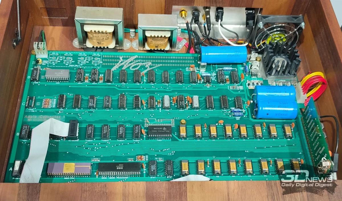

61 Волшебник
26.05.25
Вот покрупнее
62 PLUT
26.05.25
(60) поищи по картинке, наверняка не сам автор фоткал
63 Fynjy
26.05.25
(62) бездушный ИИ говорит, что это плата для сборки Apple
64 Волшебник
26.05.25
(63) 👍 бинго!
65 Fish
26.05.25
(63) Точнее Apple I.
66 Волшебник
26.05.25
Продажи Apple I составили 200 штук по 500 $.
Сейчас эти компьютеры стоят по 1 млн $

решение от нейронки
Эта схема представляет собой не просто простое включение и выключение лампочки, а элементарную транзисторную схему задержки выключения (таймер отключения освещения).
Рассмотрим подробно назначение элементов:
### Общий принцип работы схемы:
При нажатии кнопки (верхняя часть схемы):
* Подается ток на базу транзисторов (через резистор и конденсатор).
* Открываются транзисторы, и загорается лампочка.
* Конденсатор заряжается через резистор (это комбинация формирует задержку по времени).
После отпускания кнопки:
* Заряженный конденсатор постепенно разряжается, удерживая транзисторы открытыми, благодаря чему лампочка продолжает гореть некоторое время после отпускания кнопки.
* Когда заряд конденсатора падает ниже определенного уровня, транзисторы закрываются и лампочка гаснет.
### Подробно о назначении каждого элемента:
* **Кнопка (вверху)**: включает схему, замыкает цепь и начинает процесс заряда конденсатора.
* **Резистор 10K (33)**: ограничивает ток, подаваемый на базу транзисторов, и контролирует скорость заряда конденсатора. Чем выше сопротивление, тем дольше задержка.
* **Конденсатор 470uF (44)**: служит накопителем энергии, разряд которого обеспечивает задержку выключения лампы после отпускания кнопки. Ёмкость определяет время задержки (чем больше ёмкость, тем дольше лампа будет гореть после отпускания кнопки).
* **Транзисторы (51 и 52)**: используются как электронные ключи. Они включают и отключают питание лампы. Один транзистор управляет другим, обеспечивая надёжность переключения.
* **Лампочка 2.5V (18)**: нагрузка, которой управляет вся схема.
* **Батарея (19)**: источник питания, обеспечивающий работу схемы и питание лампы.
### Итоговое назначение схемы:
Это схема простого таймера задержки отключения. При нажатии кнопки лампочка загорается сразу, а после отпускания кнопки некоторое время продолжает светиться, что удобно для подсветки, например, лестничных пролётов, коридоров, кладовых и других мест, где требуется автоматическое отключение освещения с задержкой.
