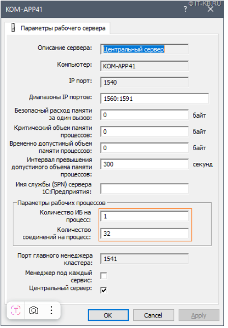

А вообще, мне надо вот эти два параметра сменить
![]() Говорят, что только на КОРП такое возможно. Нашел, что есть вариант бесплатного перехода. |

Sanchez_22
29.07.25
(9) мне надо разделение иб на процесс, как на скрине что скидывал
arsik
29.07.25
(11) А для чего?
Sanchez_22
29.07.25
(12) начальство решило) говорят, что можно нагрузку на сервак снизить так
arsik
29.07.25
(13) "можно нагрузку на сервак снизить так" - 🤦 Ох уж это начальство
Флориан
29.07.25
(11) в свойствах рабочего сервера это есть
