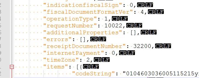

Пробила один чек сегодня. Нет ТаймЗоны. Номер ФД(тег 2040) есть, а 1011 нет.
Получается, если из драйвера не установил - то и не задается по умолчанию :-(
Поставил последний драйвер, и задал ТаймЗону в нем.
Жду, когда будет следующая продажа.
40 MxDn
28.08.25
(39) походу выясняется, что ни из одной конфигурации таймзона не передается. 1С в требованиях к разработке драйверов по поводу таймзоны так и написали: "Если прикладное решение не передает - драйвер должен брать номер часовой зоны ККТ." Странно, что чек прошел ФЛК в ККТ без заполнения 1011.

(40) "Нашлась" Таймзона. Скорее всего ОФД стал нормальным прокси. Да, №2, но мы в этой зоне и работаем. Ура, ура, задача решена, полтора землекопа. (С)
42 MWWRuza
28.08.25
(40) Странно, что чек прошел ФЛК в ККТ без заполнения 1011.
Да вот фиг его знает... Тут, с этого АТОЛа чек:
А тут с другой ККТ.
Ни там ни тут, из кассовой программы ничего не передается.
Кстати, только сейчас заметил, в АТОЛовском чеке и 1125 нет, с нулем.
На втором аппарате есть, 0. На сколько это правильно, х.з.
Ну, задал сегодня ТЗ в АТОЛовском драйвере, может и этот тег после этого с нулем появится, может он пропишется из драйвера в какую-то таблицу ККТ, 0 по умолчанию, завтра, если будет продажа маркировки, посмотрю.

(42) Уже говорено не раз, что теги 1011, 2107 и 2040 не передаются в составе чека.
Они передаются автоматичеси драйвером ККТ в уведомлении о реализации маркированного товара, после успешного пробития чека на ККТ.
Поэтому искать эти теги в джейсоне ЧЕКА смысла нет.
Их надо искать в другом документе - в уведомлении о реализации маркированного товара.

(44) Их надо искать в другом документе - в уведомлении о реализации маркированного товара.
Виктор, а по твоему, этот JSON откуда-??? :-)
При чем тут ОФД-?
Это сохранено из ЛК Честного знака.
У меня вообще 1-ОФД у большинства клиентов, и JSON чека они не формируют для скачки... Там у них ссылка на скачку чека называется TLV, хотя, внутри просто обычный текст, по тому, что реальный TLV открыть в удобочитаемом виде не просто, у меня не получилось :-)
TLV в исходном виде отдает мой тестовый МастерФич, но, там половина "кракозябликов", он какой-то бинарник.

(46) Да просто ты в ответку на (42) это написал, и я подумал, что ты усомнился в том, что я это понимаю 👍
Вот, как выглядит уведомление в TLV, и изменение кодировки в Notepad++ тут не помогает, все равно остается не читаемым, как-то хитро закодировано:

51 MWWRuza
29.08.25
(50) получилось пробить чек с маркированным товаром? Уведомление ушло в ЧЗ?
Да, пробился, и все ушло.
Только в чеке ЧЗ(полученного из уведомления), ТаймЗона тег есть, но с нулем. 2040 - тоже есть, и правильный, дублирует 1040 из ОФД.
Судя по всему, это по тому, что я поленился тест драйвера новый ставить и задавать ТЗ вручную, новое поле в самой таблице к ККТ пустое(или, если оно там числовое - то с нулем).
Когда увидел ТЗ в JSON скачанном из ЛК ЧЗ равное 0, плюнул, поставил драйвер 10.10.7.0, и задал ТЗ = 2 вручную. Компоненту в самой Рознице не обновлял.
Но, пока, после этого действия, у нее чеков с маркировкой не было... Жду. Как пробьет хотя-бы один - отпишусь.
PS Она похоже сегодня вообще забила на работу... Сейчас проверил - последний документ в ОФД висит вчерашнее закрытие смены, сегодня, похоже ей не до работы :-)
