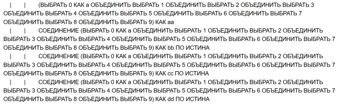

18 Timon1405
26.08.25
"ВЫБРАТЬ
    |    ВсеДаты.Месяц КАК Месяц,
    |    ЕСТЬNULL(СУММА(СведенияОДоходахСтраховыеВзносы.Сумма - СведенияОДоходахСтраховыеВзносы.Скидка), 0) КАК Доход
    |ИЗ
    |    (ВЫБРАТЬ
    |                НАЧАЛОПЕРИОДА(ДОБАВИТЬКДАТЕ(&НачалоИнтервала, МЕСЯЦ, aa.a * 1000 + bb.a * 100 + cc.a * 10 + dd.a), МЕСЯЦ) КАК Месяц
    |            ИЗ
    |                (ВЫБРАТЬ 0 КАК a ОБЪЕДИНИТЬ ВЫБРАТЬ 1 ОБЪЕДИНИТЬ ВЫБРАТЬ 2 ОБЪЕДИНИТЬ ВЫБРАТЬ 3 ОБЪЕДИНИТЬ ВЫБРАТЬ 4 ОБЪЕДИНИТЬ ВЫБРАТЬ 5 ОБЪЕДИНИТЬ ВЫБРАТЬ 6 ОБЪЕДИНИТЬ ВЫБРАТЬ 7 ОБЪЕДИНИТЬ ВЫБРАТЬ 8 ОБЪЕДИНИТЬ ВЫБРАТЬ 9) КАК aa
    |                СОЕДИНЕНИЕ (ВЫБРАТЬ 0 КАК a ОБЪЕДИНИТЬ ВЫБРАТЬ 1 ОБЪЕДИНИТЬ ВЫБРАТЬ 2 ОБЪЕДИНИТЬ ВЫБРАТЬ 3 ОБЪЕДИНИТЬ ВЫБРАТЬ 4 ОБЪЕДИНИТЬ ВЫБРАТЬ 5 ОБЪЕДИНИТЬ ВЫБРАТЬ 6 ОБЪЕДИНИТЬ ВЫБРАТЬ 7 ОБЪЕДИНИТЬ ВЫБРАТЬ 8 ОБЪЕДИНИТЬ ВЫБРАТЬ 9) КАК bb ПО ИСТИНА
    |                СОЕДИНЕНИЕ (ВЫБРАТЬ 0 КАК a ОБЪЕДИНИТЬ ВЫБРАТЬ 1 ОБЪЕДИНИТЬ ВЫБРАТЬ 2 ОБЪЕДИНИТЬ ВЫБРАТЬ 3 ОБЪЕДИНИТЬ ВЫБРАТЬ 4 ОБЪЕДИНИТЬ ВЫБРАТЬ 5 ОБЪЕДИНИТЬ ВЫБРАТЬ 6 ОБЪЕДИНИТЬ ВЫБРАТЬ 7 ОБЪЕДИНИТЬ ВЫБРАТЬ 8 ОБЪЕДИНИТЬ ВЫБРАТЬ 9) КАК cc ПО ИСТИНА
    |                СОЕДИНЕНИЕ (ВЫБРАТЬ 0 КАК a ОБЪЕДИНИТЬ ВЫБРАТЬ 1 ОБЪЕДИНИТЬ ВЫБРАТЬ 2 ОБЪЕДИНИТЬ ВЫБРАТЬ 3 ОБЪЕДИНИТЬ ВЫБРАТЬ 4 ОБЪЕДИНИТЬ ВЫБРАТЬ 5 ОБЪЕДИНИТЬ ВЫБРАТЬ 6 ОБЪЕДИНИТЬ ВЫБРАТЬ 7 ОБЪЕДИНИТЬ ВЫБРАТЬ 8 ОБЪЕДИНИТЬ ВЫБРАТЬ 9) КАК dd ПО ИСТИНА
    |            ГДЕ
    |                ДОБАВИТЬКДАТЕ(&НачалоИнтервала, МЕСЯЦ, aa.a * 1000 + bb.a * 100 + cc.a * 10 + dd.a) <= &КонецИнтервала
    |            ) КАК ВсеДаты
    |ЛЕВОЕ СОЕДИНЕНИЕ РегистрНакопления.СведенияОДоходахСтраховыеВзносы КАК СведенияОДоходахСтраховыеВзносы
    |ПО ВсеДаты.Месяц = НАЧАЛОПЕРИОДА(СведенияОДоходахСтраховыеВзносы.Период, МЕСЯЦ)
    |    И СведенияОДоходахСтраховыеВзносы.Сотрудник = &Сотрудник
    |СГРУППИРОВАТЬ ПО
    |    ВсеДаты.Месяц
    |УПОРЯДОЧИТЬ ПО
    |    ВсеДаты.Месяц"
19 Маленький Вопросик

(18) Жесть. У тебя подзапрос на 9999 строк выполнится такое количество раз сколько строк будет в соединении.
26.08.25
(22) Геннадий, сделайте временную таблицу из ваших ВЫБРАТЬ 0...9
26.08.25
ВЫБРАТЬ 0
ОБЪЕДИНИТЬ
ВЫБРАТЬ 1
ВЫБРАТЬ 9
ПОМЕСТИТЬ Цифры;
далее следующий запрос

69 АгентБезопасной Нацио
27.08.25
(18) если месяцев всего 12, то можно короче:
ВЫБРАТЬ
    НАЧАЛОПЕРИОДА(ДОБАВИТЬКДАТЕ(&НачалоПериода, МЕСЯЦ, Бит3.Бит*8+Бит2.Бит*4+Бит1.Бит*2+Бит0.Бит ), МЕСЯЦ) КАК ДатаНачалаМесяца
ИЗ (ВЫБРАТЬ 0 КАК Бит ОБЪЕДИНИТЬ ВСЕ ВЫБРАТЬ 1) КАК Бит0, (ВЫБРАТЬ 0 КАК Бит ОБЪЕДИНИТЬ ВСЕ ВЫБРАТЬ 1) Как Бит1,
    (ВЫБРАТЬ 0 КАК Бит ОБЪЕДИНИТЬ ВСЕ ВЫБРАТЬ 1) КАК Бит2, (ВЫБРАТЬ 0 КАК Бит ОБЪЕДИНИТЬ ВСЕ ВЫБРАТЬ 1) КАК Бит3
ГДЕ Бит3.Бит*8+Бит2.Бит*4+Бит1.Бит*2+Бит0.Бит <12

84 АгентБезопасной Нацио
27.08.25
(82)
ВЫБРАТЬ
    Периоды.ДатаНачалаМесяца КАК Период,
    ЕстьNULL(СведенияОДоходахСтраховыеВзносыОбороты.СуммаОборот,0) - ЕстьNULL(СведенияОДоходахСтраховыеВзносыОбороты.СкидкаОборот,0) КАК Доход
ИЗ
(ВЫБРАТЬ
    НАЧАЛОПЕРИОДА(ДОБАВИТЬКДАТЕ(&КонПериода, МЕСЯЦ, -(Бит3.Бит*8+Бит2.Бит*4+Бит1.Бит*2+Бит0.Бит) ), МЕСЯЦ) КАК ДатаНачалаМесяца
ГДЕ Бит3.Бит*8+Бит2.Бит*4+Бит1.Бит*2+Бит0.Бит <&КоличествоМесяцев
) КАК Периоды
ЛЕВОЕ СОЕДИНЕНИЕ
    РегистрНакопления.СведенияОДоходахСтраховыеВзносы.Обороты(ДОБАВИТЬКДАТЕ(&КонПериода, МЕСЯЦ,-&КоличествоМесяцев), &КонПериода, Месяц,ФизическоеЛицо=&Физлицо ) КАК СведенияОДоходахСтраховыеВзносыОбороты
    ПО СведенияОДоходахСтраховыеВзносыОбороты.Период = Периоды.ДатаНачалаМесяца
УПОРЯДОЧИТЬ ПО
Без всякого перебора
