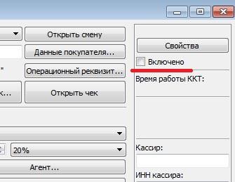

(0) драйвера Атол 30Ф до версии 10.10.7.0 данные перестали попадать
Какие данные? Касса вообще работает из 1С?
Если нет, то из теста драйвера, галочка "включить" ставится? Какой-нибудь отчет из ТД печатается? Или она совсем отвалилась?
И дальше, когда включится, по кнопке "Свойства" смотреть, куда он подключился и как...

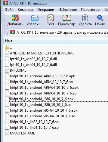

Как раз косячная версия. Есть обновление - АТОЛ:ККТ с передачей данных в ОФД 10.10.7.х (Прошивка 5.16 и выше)    10.10.7.6    29.08.2025
https://disk.yandex.ru/d/MIDxZtfklKG2Lw

5 MWWRuza
18.09.25
(3) Как раз косячная версия.
Корсячная версия чего?
И что по Вашей ссылке, драйвера для 1с8.х(компонента-прокладка(между основной поставкой драйвера, и обработкой под 8.Х) для 8.х, с вероятностью 99.9% у ТС под 7.7 не используется) и Андроида... Как это может помочь ТС - ? :-)))

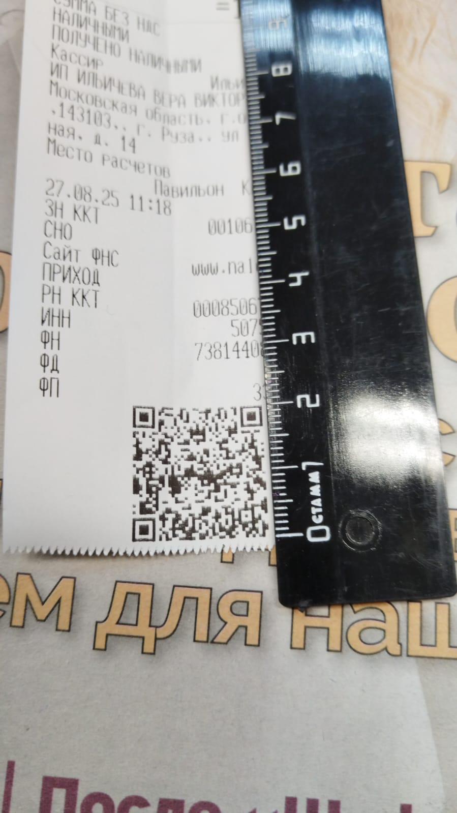

Листовка, скриншот из ФНС, красные комментарии - мои:
Вывод - есть маркировка или интернет-торговля - деваться некуда, обновляем прошивку со всеми вытекающими...
Нет - приводим печатную форму чека в порядок и "сидим на попе ровно" до очередного заскока у ФНС или роспотреба...
А... Ну, там еще есть изменения по чекам коррекции. Ну, тут только одно можно посоветовать - работайте так, что-бы не делать чеки коррекции, и это тоже вас не коснется.

20 MWWRuza
18.09.25
Ну, я х.з... АТОЛов целая куча разных... У меня только 22-рые, и 11-тые. Там, если не выделывались пользователи раньше ради экономии ленты, то стандартные настройки ИМХО в пределах.... Проверить, 2 там миллиметра или 1.8, не реально. И вряд-ли кто-то это будет/сможет сделать. А QR мереется линейкой, и там обычно все в норме. Видел где-то меньше, но точно не на атолах со стандартными настройками.
Вот, клиенты с 11-того присылали... Стандартная настройка, прошивка доисторическая, П5, но одна из первых... Что там не так - ?
Имхо, в пределах...
21 GlRoznica
18.09.25
22:14
(20) у них аппарат обновленный)
Так что, не надо тут)
22 MWWRuza
18.09.25
(21) Так что, не надо тут)
ну, я рад за них :-)
У моих - не обновленная, и имхо в пределах новых требований.
Как я понимаю, все эти требования были против "экономистов", которые на фоне дефицита ленты, стали через-чур мелкие шрифты настраивать, а то и вообще отказывались от печати чеков - временная мера была, ИМХО пора запретить, дефицит ленты закончился, сейчас ее навалом...
PS У 22-рого, на 80 мм, со СТАНДАРТНЫМИ настройками, даже на П2.5 - тоже все в пределах :-)

33 AAA
19.09.25
Я так и не понял, хотя бы тест соединения в драйвере делали?
34 MWWRuza
19.09.25
Саш, да нет конечно... По крайней мере, даже если делали - то нам об этом не сообщили...
Хотя, я об этом в (1) написал, это первое, с чего надо было начать, и для этого совсем не обязательно ехать к клиенту физически, можно и по удаленке...
Конечно, "на том конце" желательно иметь "руки"(можно даже без "головы" :-) ), чтобы проверили, как провода подключены...
