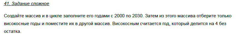

49 Ненавижу 1С
19.09.25
Все правильно. Я устал писать циклы
50 Волшебник
19.09.25
(47) Кстати, в ней есть очень серьёзные ошибки:
На самом деле правило определения високосного года более сложное:
https://fastcode.im/Templates/9860/visokosnyj-li-god
51 mikecool
19.09.25
(48) 🔥
52 Волшебник
19.09.25
(50)+ На английском диалекте это будет так:
method Script()
    for y = 1900 to 2100
        if isLeap(y)
            Console.Write(y)
method isLeap(year:Number):Boolean
    case True
    when year % 400 == 0
	return True
    when year % 100 == 0
	return False
    when year % 4 == 0
	return True
    else
	return False
53 mikecool
