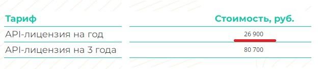

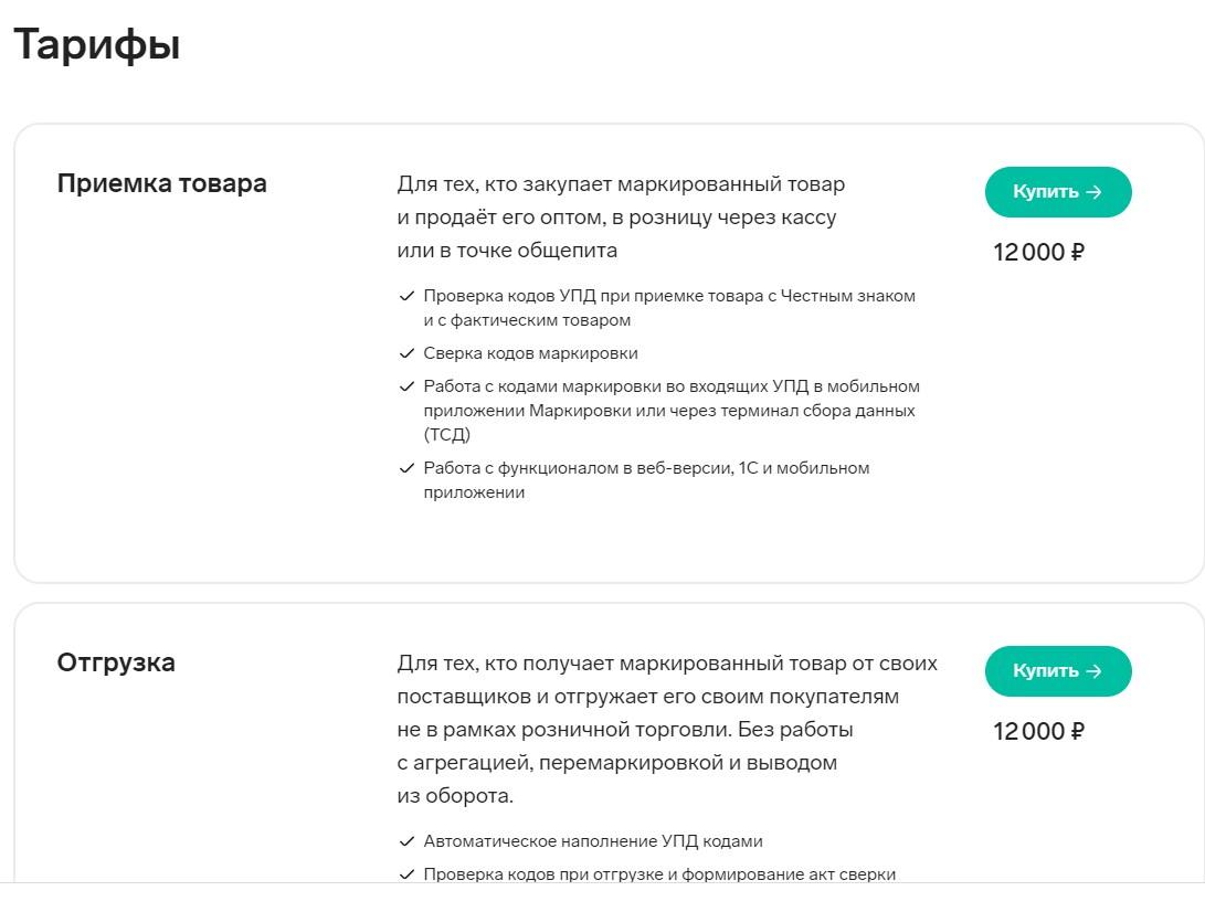

MWWRuza
29.09.25
(29) В контуре по-моему с июня ничего покупать не надо. Марки автоматически передаются в Честный знак.
Они у них всегда передавались. И до июня. При условии, что хотя-бы у одной стороны опция подключена. Пока, это только угрозы от менеджеров-продажников, которые на проценте от продаж сидят. При чем, уже давно - по моим наблюдениям уже года два... PS Да, зашел, посмотрел. Похоже действительно изменились у них принципы тарификации по работе с маркировкой. Убрали они эту дичь... Там раньше висело что-то про 3500 в год за передачу марок. Теперь только это предлагают: ![]() Но, тут, судя по описанию, хоть и не дешево, но есть за что... А это, еще подняли: ![]() Но, хоть сейчас не прячуи под "обработку обмена", а прямо заявляют, что стоимость лицензии для доступа через API. Раньше, продавали токен вместе с обработкой для 1С, и на вопрос - "не нужна мне ваша обработка, я свою напишу, продайте только токен за разумные деньги?" - отвечали, нет! Токен отдельно не продается, продается обработка. Купите, а там делайте что хотите, не нравится свою пишите, но нашу купите... |
