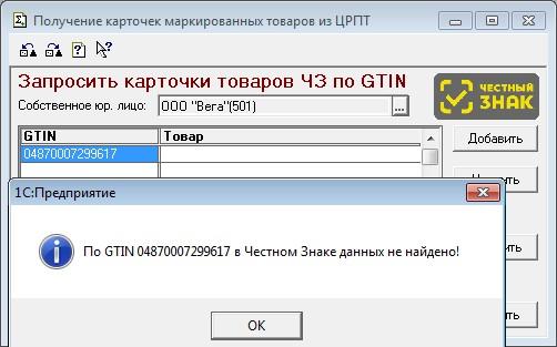

(1) карточка не оформлена?
3 MWWRuza
29.09.25
(2) Вот честно - не знаю. Я не производитель/импортер, у меня клиенты только розничные продавцы.
Я просто показал Вам, что запрос по этому GTIN возвращает.
Могу только предположить, что что-то в "Национальном каталоге" недооформили. Хотя, на каком-то этапе коды эмитировали на эту карточку.

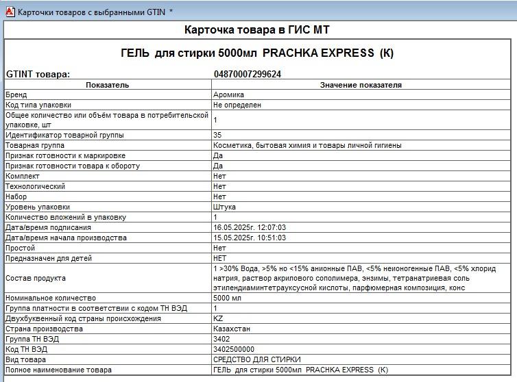

(9) вот например, с ним все ок прошло
4870007299624

13 MWWRuza
29.09.25
(10) Вот, что у меня показывает. Я карточки в таком виде сделал:

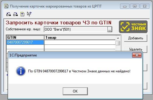

(1) а можете сейчас еще раз проверить?
04870007299617
16 MWWRuza
30.09.25
(15) Вот:
