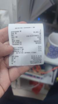

Всем привет!
Есть Розница, редакция 2.3 (2.3.23.50)
Касса прошита.
в 1С переподключил, драйвера обновил
Выдает ошибку.
Подскажите, в чем может быть дело?
Подключаемое оборудование:
АТОЛ:ККТ с передачей данных в ОФД 10.10.7.х (Прошивка 5.16 и выше)'
Ошибка в Чеке при закрытии: документ аннулирован

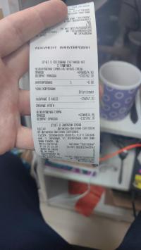

Вот такая ошибка при закрытии смены
Отчет о розничных продажах не сформирован.
Выемка : Не смогли произвести выемку руб.

И главное, никого не удивляет дневная выручка в 67 лямов магазинчика зоотоваров в небольшом посёлке.
Слона что ль продали? Или кому-то срочно понадобилось тысяч десять хомячков.
MWWRuza
30.09.25
(7) Ага :-) На скриншоте в сообщении, не разглядел... Скачал картинку, увеличил... Да... Суммы дикие...
Caesar
30.09.25
(7) Это не дневная, это необнуляемая, по сути за все время работы ККТ
MWWRuza
30.09.25
Наличных в кассе - 156547.20
Если из теста драйвера сделать выплату под ноль, а дальше уже в программе.
Вроде как сейчас в кассе не было продаж, чеков за смену 0, а фискальных документов 2 - отчет об открытии и отчет о закрытии.
Попробуйте с 0 начать. Может 1С не корректно видит сумму в кассе без чеков за смену, х.з...
kpe4et178
30.09.25
Все обнулил по наличным в кассе.
Теперь все работает
