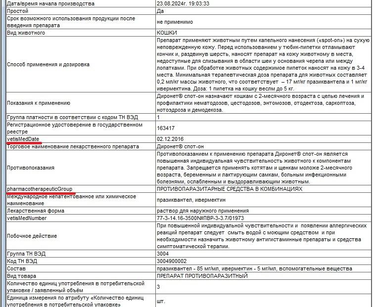

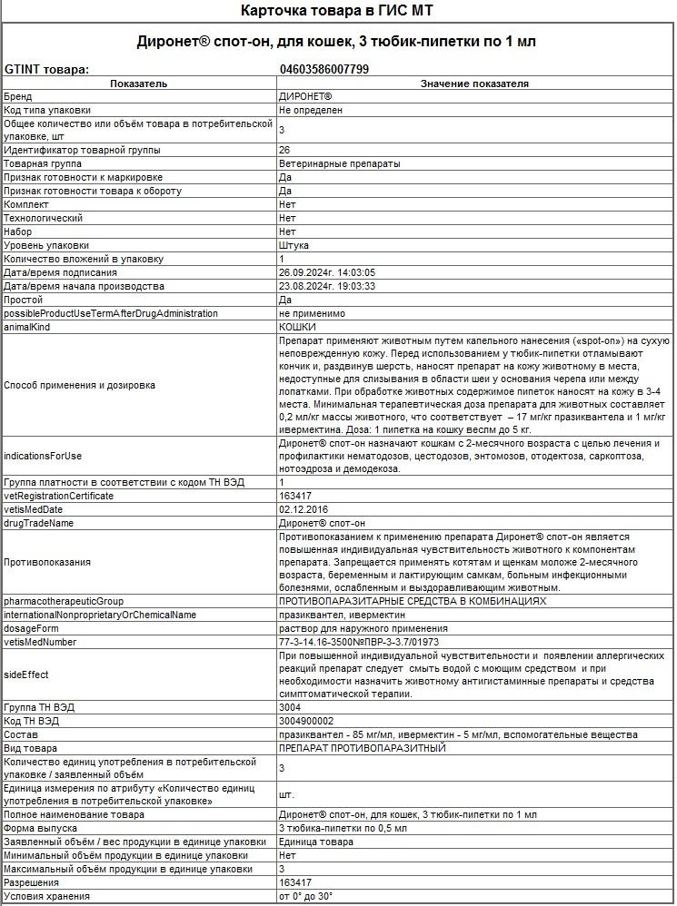

(0) Если ввожу GTIN - также, нет совпадений.
Почему? Карточка товара по GTIN абсолютно адекватно находится:
А вот подробно инфу по марке сказать не могу, Вы зачем-то затерли часть кода марки...

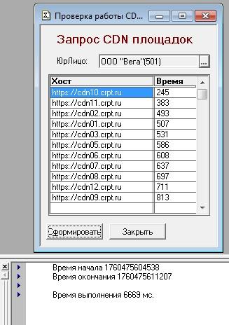

У меня нет клиентов торгующих ветеринаркой... Поэтому не знаю (банально ни к чему было) как она сейчас учитывается - ОСУ или поэкземплярно?

14.10.25
+(5) У меня нет клиентов торгующих ветеринаркой...
Блин... Только сейчас заметил, сколько названий реквизитов карточки по этой "специфической" групе, у меня не переведено на русский... Не сталкивался с вет-препаратами раньше, вот и не сделал. Надо поправить, хоть это ни кому из моих и не нужно... Но, пусть будет :-)

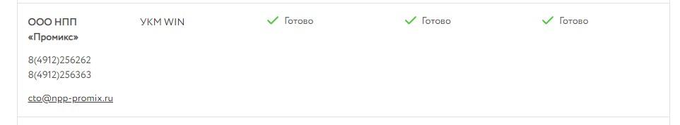

А на чем у вас кассы? Мы пользуемся kkmserver

(9) А на чем у вас кассы?
УКМWIN фирмы "Промикс" Рязань.
Тут, в реестре интеграторов ЦРПТ: https://xn--80ajghhoc2aj1c8b.xn--p1ai/business/partners/dairy/retail/equipment/
