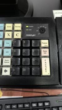

Давно не пересекался, возник затык с настройкой пос клавиатуры
Клава посифлекс 6610-b
У нее справа команды "режим" и "закрыть чек".
Команды в раскладках назначил. Ставит shift+
Но при закрытии чека пишет "+" в информационной строке. Для кнопки "режим" ставит "-". Что ей надо?
2S
16.10.25
Вот такая хрень. Кнопка "расчет" это энтер, а эти сверху что? Почему не реагирует?
