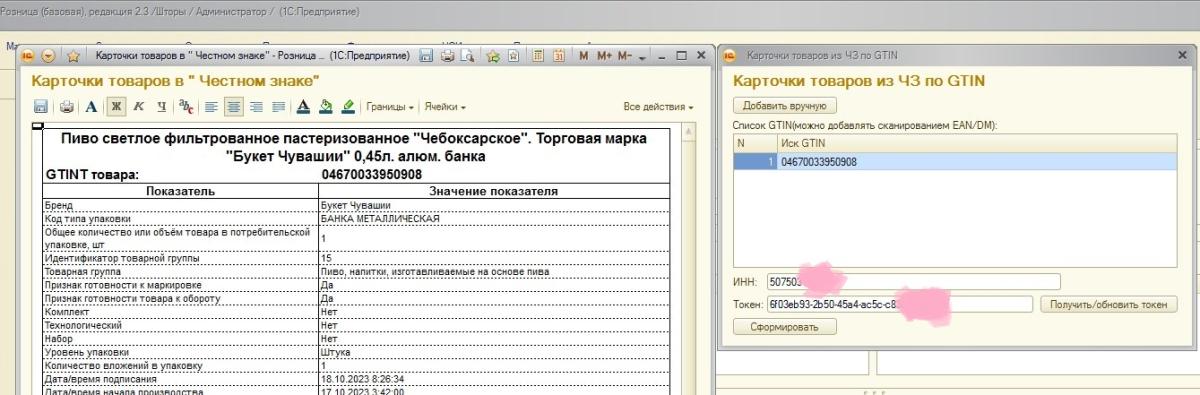

Добрый день!
Вообще-то я застарелый клюшечник, но, эта тема: Где посмотреть значение атрибута КоличествоЕдиницУпотребления (для частичного выбытия)? как-то "сподвигла меня на подвиги" :-))) Решил написать нечто подобное тому, что у меня в рабочей конфе семерки, для типовых 8.Х... И даже, что-то получилось: ![]() С самим отчетом то особых проблем не возникло, работает. Но, для доступа в ЧЗ требуется получить токен... На скриншоте, токен полученный в 7.7, просто вставлен в соответствующее поле. Алгоритм его получения мне понятен и в 7.7 я его успешно использую, а тут столкнулся с проблемой подписания строки данных. В 7.7 я использую джава-скрипты и CadesCom... Все давно и успешно работает. Думал, что в восьмерке будет проще - всетаки для работы с ЭЦП есть встроенные штатные объекты. А оказалось - фигвам... В принципе, получение нужного сертификата из хранилища винды, и само подписание - я освоил, и даже как-то работает. НО!!! На выходе получается ЭЦП "не в том формате", как нужно ЧЗ... И ни какими параметрами изменить это не получается... Сам фрагмент модуля:&НаКлиенте Функция ПодписатьСтроку(СтрокаДляПодписи, СертификатЭЦП, ТекстОшибки = "", Кодировка = "CESU-8") Экспорт ТекстОшибки = ""; ИмяВремФайла = ПолучитьИмяВременногоФайла(); Текст = Новый ЗаписьТекста(ИмяВремФайла, Кодировка); Текст.Записать(СтрокаДляПодписи); Текст.Закрыть(); ИмяМодуля = "Crypto-Pro GOST R 34.10-2012 Cryptographic Service Provider"; ТипМодуля = 80; ПутьМодуля = ""; МенеджерКриптографии = Новый МенеджерКриптографии(ИмяМодуля, ПутьМодуля, ТипМодуля); АлгоритмПодписи = "GR 34.10-2012 256"; АлгоритмХеширования = "GR 34.11-2012 256"; МенеджерКриптографии.АлгоритмПодписи = АлгоритмПодписи; МенеджерКриптографии.АлгоритмХеширования = АлгоритмХеширования; ИмВых = СтрЗаменить(ИмяВремФайла, ".tmp", ".sig"); ТипПодп = ПолТипПодписи(); Попытка Результат = МенеджерКриптографии.Подписать(ИмяВремФайла, ИмВых, СертификатЭЦП, ТипПодп); ЧтениеТекста = Новый ЧтениеТекста; ЧтениеТекста.Открыть(ИмВых); Подп = ЧтениеТекста.Прочитать(); ЧтениеТекста.Закрыть(); Исключение ТекстОшибки = ОписаниеОшибки(); КонецПопытки; Попытка УдалитьФайлы(ИмяВремФайла); УдалитьФайлы(ИмВых); Исключение КонецПопытки; Возврат Подп; КонецФункции // ПодписатьСтроку() &НаКлиенте Процедура ВыполнитьПослеВыбора(ИндВыбСтр, Пар2) Экспорт ИндМассСерт = ИндВыбСтр; ВыбрСерт = СпСерт.Получить(ИндМассСерт); СтрИНН = СокрЛП(ИНН); ПодпИНН = ПодписатьСтроку(СтрИНН, ВыбрСерт); КонецПроцедуры На выходе получаю: ![]() В семерке так: ![]() Формат явно другой... Но, что самое интересное - если оба файла сохранить и проверить ЭЦП с помощью "Инструментов КриптоПро", то подпись валидная! :-))) Но, боюсь, что ЧЗ в таком виде ее не примет... Как получить ЭЦП в правильном формате? PS Похоже, в 7.7 ДжаваСкрипт возвращает ЭЦП в Basa64... А тут, просто бинарник... Можно попробовать закодировать готовый результат в Basa64... Но, чувствую, что есть какие-то другие решения... Использовать всякие БСП и прочее, не хочется... Уж слишком там заморочено все, не та задача. |

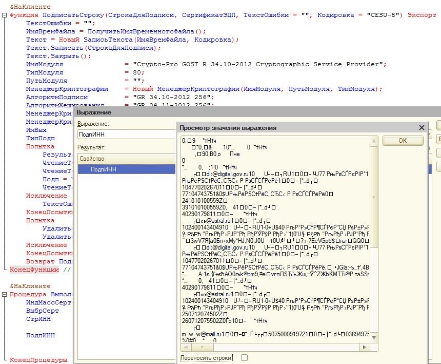

Оповещение = Новый ОписаниеОповещения("ОбработатьСообщения_ПриЗавершенииОперацииПодписи", ЭтотОбъект); ОбменДаннымиИСМПКлиент.Подписать(*) Плюс дополнить ОбменДаннымиИСМПКлиент.ПодписатьЗавершение Либо скопировать в свой общий модуль и сделать по аналогии без параметров лишних. Для самописок без БСП в документации True API: "Пример получения токена при авторизации с прикрепленной подписью / подписание документов с открепленной подписью на 1С" |
timurhv
30.10.25
00:20
+ "CESU-8" может из-за этого ошибка отображения

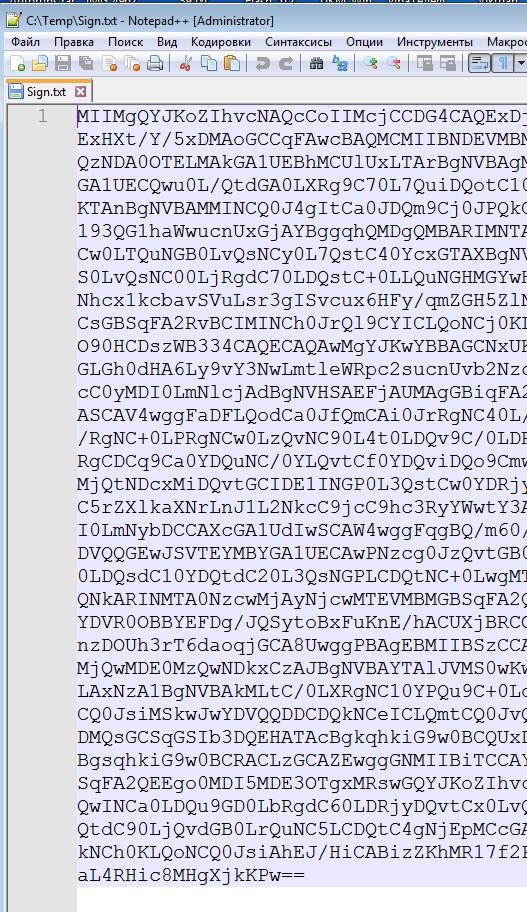

Попробовал перед подписанием закодировать ИНН в Basa64... Да, конечно это получается далеко не строка цифр.
Но, на выходе подпись в таком-же формате... ЧЗ не понимает такой формат, проверил. Сам запрос токена отрабатывает, если ему подсунуть правильную ЭЦП из файла, токен прилетает. И если закодировать готовую ЭЦП после МенеджераКриптографии в Basa64, файл становится визуально похожим на правильный, но ЧЗ с ним 403 возвращает, подпись не валидна... |
ProxyInspector
30.10.25
Сталкивался, когда
ЗаписьТекста(ИмяВремФайла, Кодировка) добавляет BOM в файл. Создай файл в блокноте со строкой ИНН, посмотри размер. Потом через ЗаписьТекста() с этой же строкой. Вероятнее всего размер будет другой. |
ProxyInspector
30.10.25
Я писал: https://fastcode.im/Templates/8636/zapis-teksta-bez-bom
//Запись без BOM. Размер файла 32 байта ЗаписатьBOM = Ложь; ДвоичныеДанныеСтроки = ПолучитьДвоичныеДанныеИзСтроки(Стр, КодировкаТекста.UTF8, ЗаписатьBOM); ДвоичныеДанныеСтроки.Записать(ИмяФайла); |

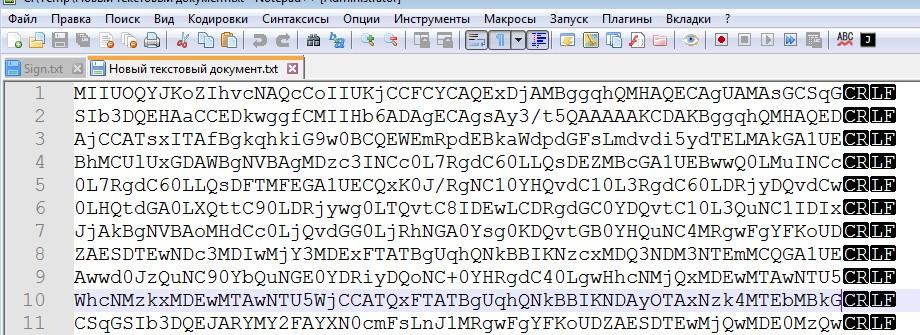

Двоичные данные до преобразования30 82 14 39 06 09 2A 86 48 86 F7 0D 01 07 02 A0 82 14 2A 30 82 14 26 02 01 01 31 0E 30 0C 06 08 2A 85 03 07 01 01 02 02 05 00 30 0B 06 09 2A 86 48 86 F7 0D 01 07 01 A0 82 10 39 30 82 07 C2 30 82 07 6F A0 03 02 01 02 02 0B 00 CB 7F ED E5 00 00 00 00 0A 08 30 0A 06 08 2A 85 03 07 01 01 03 02 30 82 01 3B 31 21 30 1F 06 09 2A 86 48 86 F7 0D 01 09 01 16 12 64 69 74 40 64 69 67 69 74 61 6C 2E 67 6F 76 2E 72 75 31 0B 30 09 06 03 55 04 06 13 02 52 55 31 18 30 16 06 03 55 04 08 0C 0F 37 37 20 D0 9C D0 BE D1 81 D0 BA D0 B2 D0 B0 31 19 30 17 06 03 55 04 07 0C 10 D0 B3 2E 20 D0 9C D0 BE D1 81 D0 BA D0 B2 D0 B0 31 53 30 51 06 03 55 04 09 0C 4A D0 9F D1 80 D0 B5 D1 81 D0 BD D0 B5 D0 BD D1 81 D0 BA D0 B0 D1 8F 20 D0 BD D0 B0 D0 B1 D0 B5 D1 80 D0 B5 D0 B6 D0 BD D0 B0 D1 8F... Похоже на правду... А это в Basa64"MIIUOQYJKoZIhvcNAQcCoIIUKjCCFCYCAQExDjAMBggqhQMHAQECAgUAMAsGCSqG SIb3DQEHAaCCEDkwggfCMIIHb6ADAgECAgsAy3/t5QAAAAAKCDAKBggqhQMHAQED AjCCATsxITAfBgkqhkiG9w0BCQEWEmRpdEBkaWdpdGFsLmdvdi5ydTELMAkGA1UE BhMCUlUxGDAWBgNVBAgMDzc3INCc0L7RgdC60LLQsDEZMBcGA1UEBwwQ0LMuINCc 0L7RgdC60LLQsDFTMFEGA1UECQxK0J/RgNC10YHQvdC10L3RgdC60LDRjyDQvdCw 0LHQtdGA0LXQttC90LDRjywg0LTQvtC8IDEwLCDRgdGC0YDQvtC10L3QuNC1IDIx JjAkBgNVBAoMHdCc0LjQvdGG0LjRhNGA0Ysg0KDQvtGB0YHQuNC4MRgwFgYFKoUD ZAESDTEwNDc3MDIwMjY3MDExFTATBgUqhQNkBBIKNzcxMDQ3NDM3NTEmMCQGA1UE Awwd0JzQuNC90YbQuNGE0YDRiyDQoNC+0YHRgdC40LgwHhcNMjQxMDEwMTAwNTU5 WhcNMzkxMDEwMTAwNTU5WjCCATQxFTATBgUqhQNkBBIKNDAyOTAxNzk4MTEbMBkG CSqGSIb3DQEJARYMY2FAYXN0cmFsLnJ1MRgwFgYFKoUDZAESDTEwMjQwMDE0MzQw NDkxCzAJBgNVBAYTAlJVMS0wKwYDVQQIDCQ0MCDQmtCw0LvRg9C20YHQutCw0Y8g 0L7QsdC70LDRgdGC0YwxGTAXBgNVBAcMENCzLiDQmtCw0LvRg9Cz0LAxNzA1BgNV BAkMLtC/0LXRgNC10YPQu9C+0Log0KLQtdGA0LXQvdC40L3RgdC60LjQuSwg0LQu IDYxKTAnBgNVBAoMINCQ0J4gItCa0JDQm9Cj0JPQkCDQkNCh0KLQoNCQ0JsiMSkw JwYDVQQDDCDQkNCeICLQmtCQ0JvQo9CT0JAg0JDQodCi0KDQkNCbIjBmMB8GCCqF AwcBAQEBMBMGByqFAwICIwEGCCqFAwcBAQICA0MABED8wUC+3zmhGwF+AVReK7cl VGq4svE4VcooTz4DBm8S0QtZM4F2jZ/lsid3Cl4QM3dWN98HWxzgMMHvK/XM8ypI o4IETjCCBEowCwYDVR0PBAQDAgGGMB0GA1UdDgQWBBQ/m60/RZjxVkeYcOEkGZxy GlEEUTASBgNVHRMBAf8ECDAGAQH/AgEAMCUGA1UdIAQeMBwwCAYGKoUDZHECMAgG BiqFA2RxATAGBgRVHSAAMCsGA1UdEAQkMCKADzIwMjQxMDA4MTM0NTQwWoEPMjAy NzEwMDgxMzQ1NDBaMFQGBSqFA2RvBEsMSSLQmtGA0LjQv9GC0L7Qn9GA0L4gQ1NQ IiAo0LLQtdGA0YHQuNGPIDQuMCkgKNC40YHQv9C+0LvQvdC10L3QuNC1IDItQmFz ZSkwFAYJKwYBBAGCNxQCBAcMBVN1YkNBMBIGCSsGAQQBgjcVAQQFAgMJAAkwggF9 BgNVHSMEggF0MIIBcIAUyRNYsUynYjp+0j88pucUfJ1wo4ahggFDpIIBPzCCATsx ITAfBgkqhkiG9w0BCQEWEmRpdEBkaWdpdGFsLmdvdi5ydTELMAkGA1UEBhMCUlUx GDAWBgNVBAgMDzc3INCc0L7RgdC60LLQsDEZMBcGA1UEBwwQ0LMuINCc0L7RgdC6 0LLQsDFTMFEGA1UECQxK0J/RgNC10YHQvdC10L3RgdC60LDRjyDQvdCw0LHQtdGA 0LXQttC90LDRjywg0LTQvtC8IDEwLCDRgdGC0YDQvtC10L3QuNC1IDIxJjAkBgNV BAoMHdCc0LjQvdGG0LjRhNGA0Ysg0KDQvtGB0YHQuNC4MRgwFgYFKoUDZAESDTEw NDc3MDIwMjY3MDExFTATBgUqhQNkBBIKNzcxMDQ3NDM3NTEmMCQGA1UEAwwd0JzQ uNC90YbQuNGE0YDRiyDQoNC+0YHRgdC40LiCEQCVH6NHfGEEOq36hYYngjRCMGgG A1UdHwRhMF8wLaAroCmGJ2h0dHA6Ly9jcmwuZ29zdXNsdWdpLnJ1L2NkcC9ndWMy MDIyLmNybDAuoCygKoYoaHR0cDovL2NybDIuZ29zdXNsdWdpLnJ1L2NkcC9ndWMy MDIyLmNybDBDBggrBgEFBQcBAQQ3MDUwMwYIKwYBBQUHMAKGJ2h0dHA6Ly9jcmwu Z29zdXNsdWdpLnJ1L2NkcC9ndWMyMDIyLmNydDCB9QYFKoUDZHAEgeswgegMNNCf 0JDQmtCcIMKr0JrRgNC40L/RgtC+0J/RgNC+IEhTTcK7INCy0LXRgNGB0LjQuCAy LjAMQ9Cf0JDQmiDCq9CT0L7Qu9C+0LLQvdC+0Lkg0YPQtNC+0YHRgtC+0LLQtdGA 0Y/RjtGJ0LjQuSDRhtC10L3RgtGAwrsMNdCX0LDQutC70Y7Rh9C10L3QuNC1IOKE liAxNDkvMy8yLzIvMjMg0L7RgiAwMi4wMy4yMDE4DDTQl9Cw0LrQu9GO0YfQtdC9 0LjQtSDihJYgMTQ5LzcvNi00NDkg0L7RgiAzMC4xMi4yMDIxMAwGBSqFA2RyBAMC AQEwCgYIKoUDBwEBAwIDQQAxuqB7sycrup5BTzCaa67wbTmCpGUZduPvy72OYPzG +ZahXlrGYo3MVICu0ADy/b297E4He/mFNMSnbccWKR/TMIIIbzCCCBygAwIBAgIR Cfx4ggAYs2SoTEde39j/nEMwCgYIKoUDBwEBAwIwggE0MRUwEwYFKoUDZAQSCjQw MjkwMTc5ODExGzAZBgkqhkiG9w0BCQEWDGNhQGFzdHJhbC5ydTEYMBYGBSqFA2QB Eg0xMDI0MDAxNDM0MDQ5MQswCQYDVQQGEwJSVTEtMCsGA1UECAwkNDAg0JrQsNC7 0YPQttGB0LrQsNGPINC+0LHQu9Cw0YHRgtGMMRkwFwYDVQQHDBDQsy4g0JrQsNC7 0YPQs9CwMTcwNQYDVQQJDC7Qv9C10YDQtdGD0LvQvtC6INCi0LXRgNC10L3QuNC9 0YHQutC40LksINC0LiA2MSkwJwYDVQQKDCDQkNCeICLQmtCQ0JvQo9CT0JAg0JDQ odCi0KDQkNCbIjEpMCcGA1UEAwwg0JDQniAi0JrQkNCb0KPQk9CQINCQ0KHQotCg 0JDQmyIwHhcNMjUwNzEyMDc0NTAyWhcNMjYwNzEyMDc1NTAyWjCB7jEcMBoGCSqG SIb3DQEJARYNbV93X3dAbWFpbC5ydTEaMBgGCCqFAwOBAwEBEgw1MDc1MDAwOTE5 NzIxFjAUBgUqhQNkAxILMDM2OTQ5NzU5MTQxNjA0BgNVBCoMLdCS0LvQsNC00LjR gdC70LDQsiDQktC70LDQtNC40YHQu9Cw0LLQvtCy0LjRhzEZMBcGA1UEBAwQ0JzQ tdC00LLQtdC00LXQsjFHMEUGA1UEAww+0JzQtdC00LLQtdC00LXQsiDQktC70LDQ tNC40YHQu9Cw0LIg0JLQu9Cw0LTQuNGB0LvQsNCy0L7QstC40YcwZjAfBggqhQMH AQEBATATBgcqhQMCAiMBBggqhQMHAQECAgNDAARAd9bJ7zl7HQdUog4McwF+Ba79 cnMAK6E7aUZlLuggTVU2FzHWRxtq9JW4uyveAhK9y7HocXL+qZkYflmU1H2HDqOC BUMwggU/MA4GA1UdDwEB/wQEAwID+DAmBgNVHSUEHzAdBgcqhQMFARwCBggrBgEF BQcDAgYIKwYBBQUHAwQwKwYFKoUDZG8EIgwg0KHQmtCX0JggItCg0KPQotCe0JrQ ldCdINCt0KbQnyIwDAYFKoUDZHIEAwIBADA0BgkrBgEEAYI3FQcEJzAlBh0qhQMC AjIBCcGAOYTu/geE6YImg73QcIOzNYHffgIBAQIBADAyBgkrBgEEAYI3FQoEJTAj MAkGByqFAwUBHAIwCgYIKwYBBQUHAwIwCgYIKwYBBQUHAwQwgYUGCCsGAQUFBwEB BHkwdzA4BggrBgEFBQcwAYYsaHR0cDovL29jc3Aua2V5ZGlzay5ydS9vY3NwLWNw LTIwMjQvb2NzcC5zcmYwOwYIKwYBBQUHMAKGL2h0dHA6Ly9kcC5rZXlkaXNrLnJ1 L3Jvb3QvY3AvYXN0cmFsLWNwLTIwMjQuY2VyMB0GA1UdIAQWMBQwCAYGKoUDZHEB MAgGBiqFA2RxAjArBgNVHRAEJDAigA8yMDI1MDcxMjA3NDUwMlqBDzIwMjYwNzEy MDc0NTAyWjCCAWkGBSqFA2RwBIIBXjCCAVoMUtCh0JrQl9CYICLQmtGA0LjQv9GC 0L7Qn9GA0L4gQ1NQIiAo0LLQtdGA0YHQuNGPIDQuMCkgKNC40YHQv9C+0LvQvdC1 0L3QuNC1IDItQmFzZSkMgbvQn9GA0L7Qs9GA0LDQvNC80L3Qvi3QsNC/0L/QsNGA 0LDRgtC90YvQuSDQutC+0LzQv9C70LXQutGBIMKr0KPQtNC+0YHRgtC+0LLQtdGA 0Y/RjtGJ0LjQuSDRhtC10L3RgtGAIMKr0JrRgNC40L/RgtC+0J/RgNC+INCj0KbC uyDQstC10YDRgdC40LggMi4wwrsgKNCy0LDRgNC40LDQvdGCINC40YHQv9C+0LvQ vdC10L3QuNGPIDUpDCfQodCkLzEyNC00NzEyINC+0YIgMTUg0Y/QvdCy0LDRgNGP IDIwMjQMHdCh0KQvMTI4LTQyNzAg0L7RgiAxMy4wNy4yMDIyMIGEBgNVHR8EfTB7 MDigNqA0hjJodHRwOi8vd3d3LmRwLmtleWRpc2sucnUvY2RwL2NwL2FzdHJhbC1j cC0yMDI0LmNybDA/oD2gO4Y5aHR0cDovL3d3dy5kcC10ZW5kZXIua2V5ZGlzay5y dS9jZHAvY3AvYXN0cmFsLWNwLTIwMjQuY3JsMIIBdwYDVR0jBIIBbjCCAWqAFD+b rT9FmPFWR5hw4SQZnHIaUQRRoYIBQ6SCAT8wggE7MSEwHwYJKoZIhvcNAQkBFhJk aXRAZGlnaXRhbC5nb3YucnUxCzAJBgNVBAYTAlJVMRgwFgYDVQQIDA83NyDQnNC+ 0YHQutCy0LAxGTAXBgNVBAcMENCzLiDQnNC+0YHQutCy0LAxUzBRBgNVBAkMStCf 0YDQtdGB0L3QtdC90YHQutCw0Y8g0L3QsNCx0LXRgNC10LbQvdCw0Y8sINC00L7Q vCAxMCwg0YHRgtGA0L7QtdC90LjQtSAyMSYwJAYDVQQKDB3QnNC40L3RhtC40YTR gNGLINCg0L7RgdGB0LjQuDEYMBYGBSqFA2QBEg0xMDQ3NzAyMDI2NzAxMRUwEwYF KoUDZAQSCjc3MTA0NzQzNzUxJjAkBgNVBAMMHdCc0LjQvdGG0LjRhNGA0Ysg0KDQ vtGB0YHQuNC4ggsAy3/t5QAAAAAKCDAdBgNVHQ4EFgQUOD8lBLK2gHEW4qcT+EAJ ReMFEI4wCgYIKoUDBwEBAwIDQQA6rwZsrY49IrOSBvqKB6WEoHIpYbnV7Rt0C6na 2PhbPi42NqHenAfLjB5BqksDRdZXiIF70ifMM5SHetPp1qiqMYIDxTCCA8ECAQEw ggFLMIIBNDEVMBMGBSqFA2QEEgo0MDI5MDE3OTgxMRswGQYJKoZIhvcNAQkBFgxj YUBhc3RyYWwucnUxGDAWBgUqhQNkARINMTAyNDAwMTQzNDA0OTELMAkGA1UEBhMC UlUxLTArBgNVBAgMJDQwINCa0LDQu9GD0LbRgdC60LDRjyDQvtCx0LvQsNGB0YLR jDEZMBcGA1UEBwwQ0LMuINCa0LDQu9GD0LPQsDE3MDUGA1UECQwu0L/QtdGA0LXR g9C70L7QuiDQotC10YDQtdC90LjQvdGB0LrQuNC5LCDQtC4gNjEpMCcGA1UECgwg 0JDQniAi0JrQkNCb0KPQk9CQINCQ0KHQotCg0JDQmyIxKTAnBgNVBAMMINCQ0J4g ItCa0JDQm9Cj0JPQkCDQkNCh0KLQoNCQ0JsiAhEJ/HiCABizZKhMR17f2P+cQzAM BggqhQMHAQECAgUAoIICDzAYBgkqhkiG9w0BCQMxCwYJKoZIhvcNAQcBMBwGCSqG SIb3DQEJBTEPFw0yNTEwMzAxMzQyMjVaMC8GCSqGSIb3DQEJBDEiBCCtGOAXmdAq n0dWUNMotfg8EkU5s/Rk7zNPR0wFDraG+TCCAaIGCyqGSIb3DQEJEAIvMYIBkTCC AY0wggGJMIIBhTAKBggqhQMHAQECAgQghT65OSe4vi6iocij5YkGptdQ4wS+ouaP pxB/2GeGYi0wggFTMIIBPKSCATgwggE0MRUwEwYFKoUDZAQSCjQwMjkwMTc5ODEx GzAZBgkqhkiG9w0BCQEWDGNhQGFzdHJhbC5ydTEYMBYGBSqFA2QBEg0xMDI0MDAx NDM0MDQ5MQswCQYDVQQGEwJSVTEtMCsGA1UECAwkNDAg0JrQsNC70YPQttGB0LrQ sNGPINC+0LHQu9Cw0YHRgtGMMRkwFwYDVQQHDBDQsy4g0JrQsNC70YPQs9CwMTcw NQYDVQQJDC7Qv9C10YDQtdGD0LvQvtC6INCi0LXRgNC10L3QuNC90YHQutC40Lks INC0LiA2MSkwJwYDVQQKDCDQkNCeICLQmtCQ0JvQo9CT0JAg0JDQodCi0KDQkNCb IjEpMCcGA1UEAwwg0JDQniAi0JrQkNCb0KPQk9CQINCQ0KHQotCg0JDQmyICEQn8 eIIAGLNkqExHXt/Y/5xDMAoGCCqFAwcBAQEBBECP0aqXPQFT5Xl/N4Ry2+5jNUZ5 0a8pZdypNWQIcBcIwOcrAH28iyA65kq6Fw7tZubdyisXcYcRJgIBhpdPPk+4" А это, фрагмент рабочей ЭЦП из 1с77, по которой токен успешно прилетает: ![]() Похоже, но не оно... Даже по начальным и конечным символам видно, да и размер другой :-( |
MWWRuza
30.10.25
Хм...
Как минимум, переносы строк лишние(это на скриншоте из восьмерки): ![]() В 7.7 у меня отдельная функция была УбратьПереносыСтрок, там вся ЭЦП одной длинной строкой... Тут отдельными строками-блоками. Но, все равно содержание разное, судя по началу и концу... Не знаю, насколько это критично... |

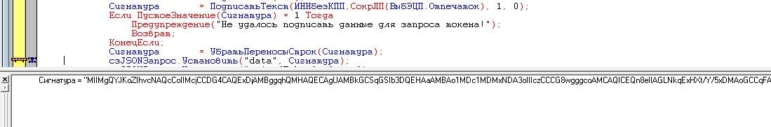

Пока, так сделал: Подп = СтрЗаменить(Подп, Символ(10), ""); Подп = СтрЗаменить(Подп, Символ(13), ""); Переносы то убрались, ЭЦП одной строкой, но, ЧЗ не принимает ее, так-же 403... |

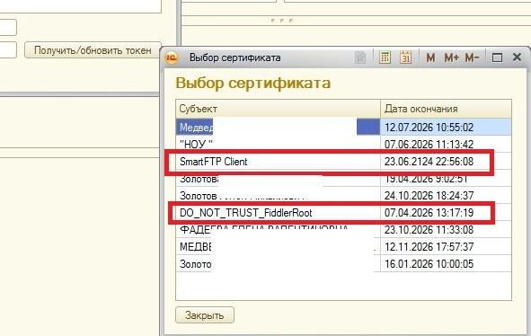

46
Гость из Мариуполя
01.11.25
(30) есть еще два, непонятно каких, видимо какие-то программы поставили их, и почему-то в ветку "Личные" хранилища... Они явно не предназначены для подписи
Прав, они не для подписи, они для протокола tls. Ну первый понятно, это если ты пользовался или пользуешься программой SmartFtp. Многие пользуются, неплохой FTP-клиент. Если не пользуешься - можешь удалить и программу и этот сертификат. А вот второй - прикольно. Даже в самом названии сертификата БОЛЬШИМИ буквами написано - DO_NOT_TRUST :) Сам переведёшь? Я бы точно не рискнул держать на компе сертификат с таким названием :))) |

MWWRuza
02.11.25
(46) Сам переведёшь?
Что переводить... Я знаю, от чего этот сертификат... Это "fidler", прога, перехватывающая HTTP запросы, типа снифер. В былые времена, когда разбирался с ЭДО СБИС, пришлось поставить по рекомендации их техподдержки, для того, что-бы разобраться с косяками... Тут была тема: Интеграция со СБИС в 1С 7.7, не типовая.#103 С тех пор он так и живет на компе... В принципе, можно и снести, с тех пор не использовал ни разу, поставить обратно, если понадобится - не долго. |
48
MWWRuza
02.11.25
(46) А вообще, "переведёшь" - натолкнуло на мысль, как избежать показа лишних сертификатов в списке выбора :-)
Анализировать первую букву имени субъекта, и если она на латинице - то не добавлять серт в список :-) Теоретически, имя субъекта-подписанта не должно начинаться с латиницы - это или Российский ФЛ, или опять-же Российская организация. Да, название даже Российской фирмы может начинаться с латинской буквы, но по любому в начале должна быть абревиатура организационно-правовой формы - ООО, ЗАО, НКО... Могут быть конечно нюансы, но вероятность близка к 0... PS В принципе, это моя "универсальная игрушка", в рабочей базе, если встраивать ее туда, по любому нужно брать серт из справочника сертификатов пользователя, и по отпечатку в CADESCOM искать. Без всякого списка выбора. И проблем таких не будет :-) А тут - "сам себе злобный Буратино!", раз сделал список выбора, можно и перетерпеть просмотр лишнего в этом списке... |

+(48) Сдедал так.
Совсем другое дело, так намного красивее: ![]() Два моих сертификата(один на физика, выд. КалугаАстрал и один мой как ИП от ФНС), и пара клиентских, которые болтаются в хранилище(можно удалить, попали туда, когда кассы их делал, все равно не сработают без их токенов). |
