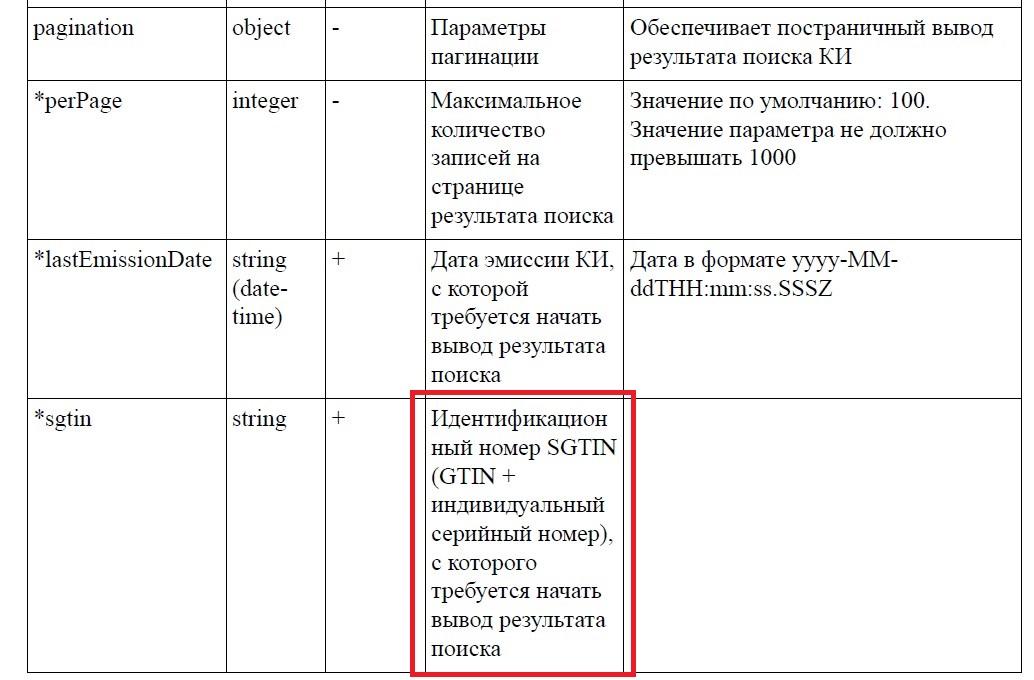

При этом, одно из обязательных полей фильтра - это SGTIN. Смотрите таблицу описания полей запроса там-же, чуть ниже.

Там требуется SGTIN начальный... х.з. что там указывать...

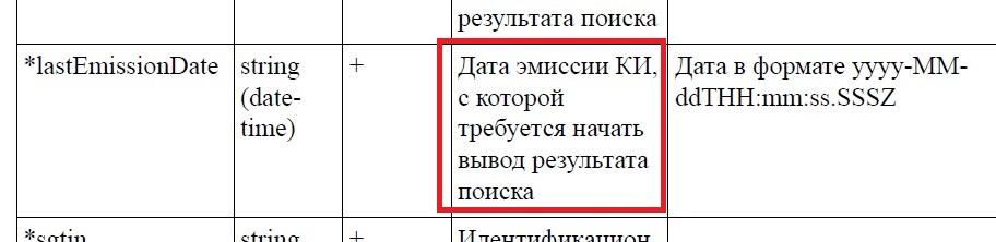

Взял первую попавшуюся марку из ЛК, вырезал из нее GTIN, а вместо серийного номера добавил строку из 13 нулей :-)))
Дата с - поставил 01.01.2025, 00:00:01.

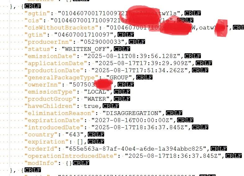

38 MWWRuza
08.11.25
Кстати, в ответе есть такая строка:
"expirationDate": "2027-02-14T00:00:00Z",
так, что кому нужен срок годности - он есть прямо тут, отдельно запрашивать не нужно.
Только что это даст? Как в реальном товаре по этой марке найти эту позицию?

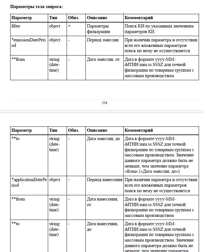

(39) Дык параметры тела запроса, страница 354 и дальше:
У меня походу, какой-то косяк с фильтром...
Начал разбирать ответ, там всего 100 КИЗов(почему 100? в параметре пагинации 1000 задал), и там не только по нужному GTIN, а похоже по всем данного клиента.
Разберусь, скорее всего, что-то не верно в фильтре задано :-)

50 MWWRuza
10.11.25
+(49) Косяк в описании:
На самом деле - это не дата "с", как написано, а дата "по"...
Передаю туда не начало года, как было, а рабочую дату.
Теперь выводит без отбора по GTIN 1000 марок, максимально возможное количество на странице, а как вывести следующую страницу - не понятно...
Вроде как есть параметр:
Но, что я только туда не передавал - и самое очевидное, ID последнего, 1000-ного SGTIN, строкой, как от них прилетела, и пробовал "уродовать" его, как написано, оставляя только GTIN+серийный номер, и пробовал и 1000, и 999 числом, пох, не реагирует, так и выводит первую 1000. Опять какой-то косяк, но, какой и где - пока не понял... Тут уже похоже не в описании, а на сервере...
51 MWWRuza
11.11.25
Вот ненавижу обращаться в различные "службы поддержки", в первую очередь из за того, что пока пробъешься к спецам, на первой линии всю душу вынут глупыми вопросами, но, тут уже "спортивный интерес" дожать этот запрос...
Создал обращение:
"Добрый день! Я конечно понимаю, что для получения списка всех КМ есть выгрузки, но, у нас организация маленькая, и лимит в 10000 КМ меня полностью устроил-бы. Поэтому сделал обработку, использующую этот запрос. Но, столкнулся с двумя проблемами:
1. Ошибка или в описании, или в самом API. В параметрах пагинации, параметр "lastEmissionDate", в описании представлен как "дата С которой выводится результат", а реально это работает как "дата ПО"... См. первый скриншот-вложение... Если я туда передаю дату заведомо меньше, чем дата эсмиссии самого первого КМ - то список возвращается пустой. Если больше, например текущую - то возвращается список всех КМ в количестве, в пределах параметра "perPage". Тут, как-бы все работает, просто поведение запроса не соответствует описанному в документации.
2. Проблема, которую у меня решить не получается... Параметр пагинации "sgtin". По описанию, туда нужно передавать SGTIN, с которого нужно начинать вывод. См. скриншот 2: Пока не вернется параметр "isLastPage" - true, повторяю запрос, указывая в "sgtin" SGTIN последний из предыдущего ответа на запрос. Но, почему-то запрос на него не реагирует - так и возвращается список SGTIN с самого первого и по, например 1000, если в "perPage" 1000 задана... Как получить следующую страницу? Ошибка у меня в запросе, или это не работает на сервере? Если нужно, и проблема предположительно у меня, то для уточнения, строки JSON тела запроса предоставлю. Жду от Вас информацю. Спасибо."
Пока - обращение принято, статус в работе. Запросили уточнения: урл, метод, заголовки, тело, ответ. Все отправил. Жду...
52 MWWRuza
11.11.25
В общем, все оказалось просто - во второй и последующие запросы, нужно передавать не только последний SGTIN из предыдущего запроса, но и дату эмиссии последней марки...
Спасибо viktuan за подсказку🤝
