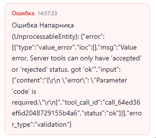

32 aka MIK
23.03.26
(0) периодически перестает работать и пишет "Установите курсор внутри"
Внутри чего?
33 N-S-B
23.03.26
(30) Чтобы у пользователя гарантированна была только последняя версия.
(32) Команды в контекстном меню шестеренки работают только тогда, когда у вас либо выделен участок кода, либо курсор находится внутри функции\процедуры.
34 Web00001
23.03.26
(31)Ну сейчас то прям служба поддержки бесплатного продукта развернута и просто не хватает ресурсов все версии поддерживать.
(33)Все исключительно ради вашего блага. Где-то такое уже было
35 Fragster
24.03.26
(34)>Все исключительно ради вашего блага. Где-то такое уже было
ну конкретно тут надо только формулировку поменять. а вот выгрузка в файлы сделана прям жестко
36 aka MIK
24.03.26
(33) разумеется курсор внутри процедуры, но скрипт этого не видит
Плюс, непонятно где и когда включается MCP. Например, при создании описания функции ИИ выдумывает типы входящих параметров, вместо того чтобы проанализировать использование их в коде и заюзать MCP для этого
37 N-S-B
25.03.26
00:29
(36) Какая версия платформы?
При обращении к ИИ, Конфастер сообщает, какие инструменты есть для поиска других модулей и методов, а ИИ уже сам решает, когда вызывать инструменты MCP.

10.04.26
(0) надо где-то в настройках добавить параметр от этого:
77 Asmody
10.04.26
А вот такое как лечить?
78 N-S-B
10.04.26
(77) Это поправил, перезапустите приложение, должна уйти ошибка

(325) Попросил ИИ-шку вывести структуру Регистра сведений - он показал измерения и т.д.
Ресурсы (3)
Имя
Исполнитель
Ответственный
Статус
, но, например, параметр "Периодичность" он не получил, при этом 1С:Напарник выдал ответ:
Пользователь просит показать структуру регистра сведений - ХХХ. Мне нужно найти этот регистр в конфигурации и показать его структуру. Использую 1C_Find для поиска регистра, затем прочитаю его XML-файл для получения полной структуры. [Выполняю инструменты Confaster: 1C_Find] Регистр найден. Путь к файлу: ...\ХХХ.xml Теперь прочитаю файл XML для получения структуры регистра. Отлично, я получил структуру регистра ХХХ. Теперь нужно извлечь из XML информацию об измерениях, ресурсах и свойствах регистра и представить её в понятном виде. Из XML я вижу: 1. Основные свойства: - Периодичность: Second (строка 159) - Режим записи: Independent (строка 160) - Основной фильтр по периоду: true (строка 161) - Режим управления блокировкой: Managed (строка 163) 2. Ресурсы (3): - Исполнитель (строки 177-215) - СправочникСсылка.Пользователи... и т.д.
Получается, что инструмент get_object_structure хоть и показывает правильно структуру объекта метаданных, не выдает Основные сведения и не отдает Тип ресурса или измерения. Может подправить в консерватории?
