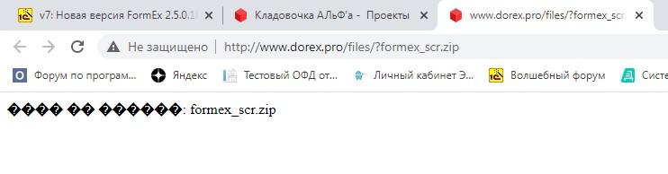

(67) Скачать пока не получается, браузерми не ясно что не так, проверил wget`ом
wget http://www.dorex.pro/files/?formex_scr.zip
HTTP-запрос отправлен. Ожидание ответа… 404 Not Found
whet http://www.dorex.pro/files/?formex_ova.zip
HTTP-запрос отправлен. Ожидание ответа… 500 Internal Server Error
71 MWWRuza
03.02.24
Ага, это по ссылке "Скачать" страницы "Проекты":
в ГуглХроме отображается.
72 АЛьФ
03.02.24
2(69) Не говорил.
2(70) Попробуй без знака вопроса в адресе.
73 MWWRuza
03.02.24
Без вопроса - 404.
74 АЛьФ
03.02.24
Вроде поправил, проверяйте. Неверно указал на страничке имя файла.

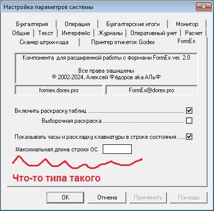

<НомерСтроки> - номер строки, на которой надо спозиционировать окно. Если -1, то окно позиционируется на последней строке.
123 Djelf

2(126) Могу сделать получение текущего содержимого в виде строки.
135 Злопчинский

Только предусмотреть что текст в окне сообщений может оказаться достаточно большим (как строка), а в 77 вроде максимальный размер строки - 32Кб..?
138 Djelf

2(137) Тогда, наверное, лучше получать количество строк и содержимое строки по номеру. При желании можно будет считать все окно сообщений хоть в строку, хоть в текст.
152 АЛьФ
07.02.24

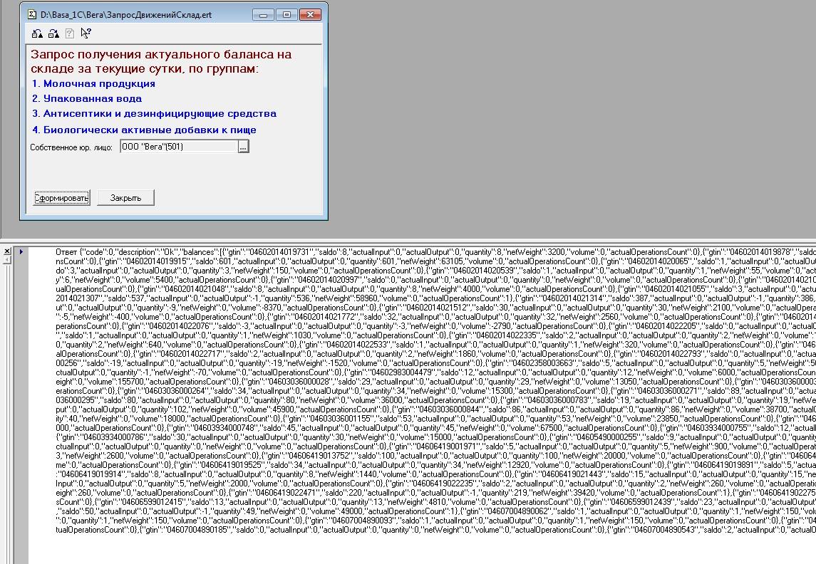

(224) Вопрос - а чему равна длина строки? Если я вывожу в табло методом Соббщить(<Стр>) огромную строку(это JSON, прилетевший из ЧестногоЗнака), одной длинной строкой, то в табло оно сейчас разбивается на кучу строк. Отлично! Но, хочется понять, по сколько символов эти куски будут?
(231) Ок. Супер. А из ГМ эта процедура будет работать?
233 Злопчинский
08.02.24
00:09
(232) обычная процедура, видимость переменных только учти или параметрами сделай
234 Злопчинский
08.02.24
00:11
(232) длина строки - ну посмотри у себя выше на какую длину бьет...
если мне не сильно отшибло память - ругалось когда примерно 190 символов строка длинее была
235 Злопчинский
08.02.24
(232) проверил, бъет на строки по 450 символов

АЛьФ, было бы удобно имеет "настроечный параметр" (для окна сообщений? у каждого ОС - свой настроечный параметр -атрибут?), задающий размер "короткой" строки при делении "длинной строки" для вывода в ОС, по умолчанию пусть будет, например, 80 символов ( ;-)дань перфокарте) ну или как сделал 450
237 Злопчинский
08.02.24
00:21
.. потому что часто окно сообщений - для визуального осмотра/контроля, и когда осматриваемая инфа вылазит за "границу" окна - не сильно удобно...

297 MWWRuza
09.02.24
03:07
+(236) задающий размер "короткой" строки при делении "длинной строки" для вывода в ОС, по умолчанию пусть будет, например, 80 символов ( ;-)дань перфокарте) ну или как сделал 450
То, что в (294) - МаксимальнаяДлинаСтроки хорошо, но, в идеале было-бы "подстраивать" длину строки автоматом к ширине ОС, что-бы не нужно было по горизонтали прокручивать, или где-то задавать длину принудительно...
Ну, это так, мысли в слух, "на подумать", если это не слишком сложно.
Или "МаксимальнаяДлинаСтроки" вынести на страничку свойст ВК в меню сервис, как "ВключитьРаскраску":
Это было бы удобно именно для системного ОС, не которое программно создается, а которое по умолчанию само работает :-)
298 АЛьФ
09.02.24
2(297) Автоматом максимальную длину строки не получится подстраивать под ширину окна. Я вообще не знаю почему 1С ввели это значение вместо обычного "переноса по словам". При уменьшении значения максимальной длины приходится очищать окно сообщений, иначе из-за ранее выведенных строк большей длины возникает системное предупреждение "Длина строки превышает...".
И в параметры не вижу смысла выносить это значение. Заморочек много, а толку - ноль. Максимальную длину имеет смысл менять только для отладочных сообщений. ИМХО. Проще в коде прописать. А если дать менять пользователям, то могут возникнуть разнообразные нехорошие эффекты.

Ещё, АЛьФ, пользуясь моментом, можно поправить часы в панели строки состояния?

2(395) Как включается показ времени (через параметры или методом)?

(397) Через параметры
400 АЛьФ
14.02.24
2(399) У меня нормальная получается ширина. Судя по скрину, виндовая тянулка окна закрывает часть панели часов. Добавлю ширину по умолчанию.
401 Arbuz
14.02.24
(400) Даже в максимизированном окне такая же картина. Вин7
