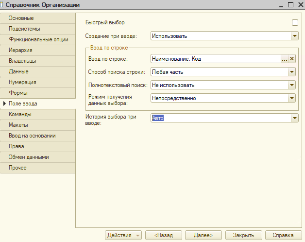

может если заработает вариант
способ поиска строки
ну а если нет, то
УФ. Ввод по строке - количество строк результата
но как бы.. если совсем ничего не понимаете в этом, то.. хз чем помочь можно
а, ну ок, это тоже можно у ии спросить)

6 AlvlSpb
05.03.25
(0) А если обновить индекс полнотекстового поиска?
7 Guk
05.03.25
(6) может он вообще не включен...
8 lEvGl
09.03.25
где-то видел, что работает и с выключенным ПП
там видимо дело в другом будет - типовая конфа и ОбработкаПодбора переопределена, надо кодить. ИИ конечно ии, но смотря как аббревиатуру расшифровывать
